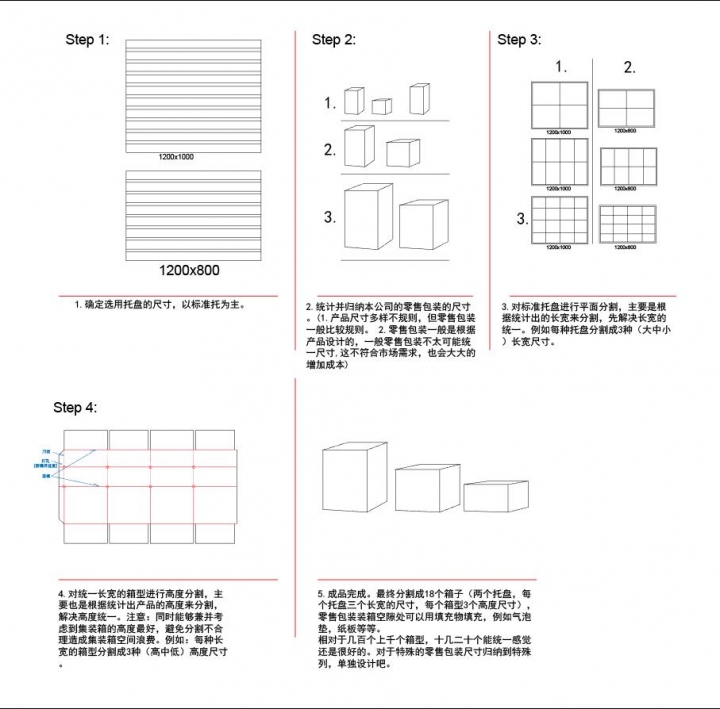

今天群里发了一个问题,就是:“公司外箱尺寸有好多,想整合整合,看看大伙有没有方法”
发个任务,看看那位大神帮忙分享分享下经验。
大概给个参考。
未标题-1.pdf
319.6 KB, 阅读权限: 1, 下载次数: 40
Packme + 2 + 20 老铁,666!

发表于 2018-1-10 22:03:14 | 显示全部楼层
这个问题借助于Excel表会方便一些,另外你设置的限制条件也会影响到最终结果。

发表于 2018-1-11 09:06:23 | 显示全部楼层
正常是发现很多规格了才来整,应该来不及,要么有人强推,要么代价大。
所以公司建设需要有提前性。
另外,整合看你是什么产品了。
如果是电商的,那不是有直接定做的吗,在线定做。那技术好像不错。

发表于 2018-12-24 14:00:57 | 显示全部楼层
把所有纸箱归总到一个表格里, 每个纸箱的材质, 尺寸都列出来, 然后根据大小排列.   其中根据你的需求选出经常用的纸箱,淘汰极少用的纸箱.
