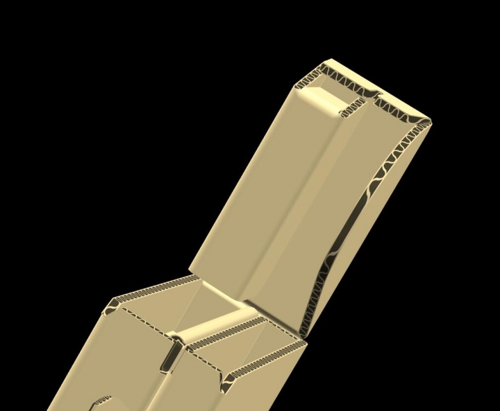

发表于 2017-12-6 09:53:58 | 显示全部楼层
体重计的左右夹哈~,结构不错
露瓦楞处会与机器摩擦不?担心会震动测试会磨花

发表于 2017-12-7 13:37:46 | 显示全部楼层
楞向好像不大对吧,要不后面那个Z型内折效果不好吧。
