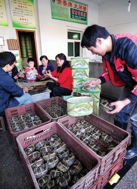

目前常用的包装工具有竹笼、竹筒、柳条筐、木桶、铅丝笼以及蒲包、草包等。通常普遍采用的是蟹筐、蟹笼包装。可先在竹筐(笼)内衬以浸湿的蒲包,再把河蟹一层层放入筐内。放置时,应使河蟹背部朝上、腹部向下,力求放平装满,加盖扎牢,使河蟹在筐内不能爬动,以减少体力消耗和防止受伤。

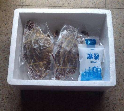

1、泡沫箱内放保温袋,放入冻结的冰瓶。
2、垫珍珠棉片隔开,放螃蟹。
3、保温袋掩口。
4、盖箱盖封箱。
适用范围:大闸蟹、河蟹、湖蟹、毛蟹等中华绒螯蟹类。大网运输,时效3D以内。
PS:不会添加图片

758d779a995ea107fc12aa1614f25ec5.jpg aec4928c9c9dd2d6534e06df18593e2d.jpg 46133cb23e5f5726a650d01836558cca.jpg
帮楼上的添加个图片

lvfeng1992 发表于 2018-1-6 16:34
帮楼上的添加个图片
这个不就是我们妇女挤好孩子的口粮后放在有含有冰袋的容器里
