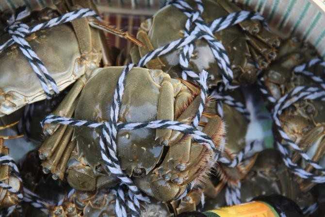

发表于 2017-11-30 13:53:43 | 显示全部楼层
EPS盒子 麻绳编的袋子 浸水湿透  螃蟹扎好头向上放置 排好队紧密一些 胶带封口

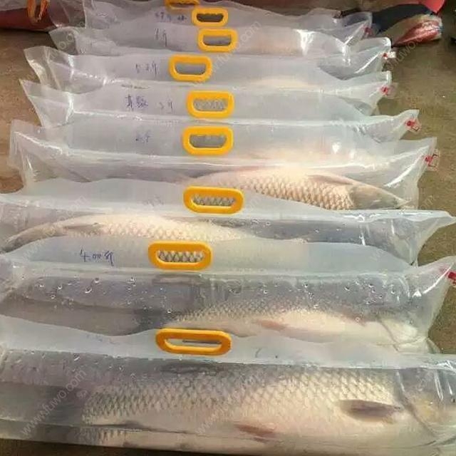

发表于 2017-11-30 17:09:09 | 显示全部楼层
以前在花鸟鱼市看到过用袋子装活鱼的,不会死,应该同样可以装螃蟹。
螃蟹扎好,放装一多半水的袋子中,在放在方形的保丽龙箱子中运输
水既能缓冲,又能保鲜,还能呼吸不死,可以一试。

发表于 2017-11-30 17:15:46 | 显示全部楼层
螃蟹扎好,放装一多半水的袋子中,在 ...
好像不能装,螃蟹有腿,会扎破袋子,装圆润的活物可以
