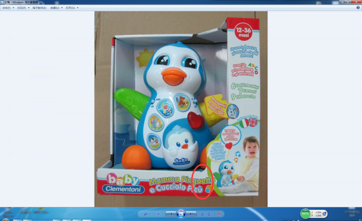

我从事玩具包装结构,但在当中经常遇到一个问题,就是彩盒正面处包装测试后会褶皱,也就是下图照片圈出的位置,大家有什么好的方法解决或者改善此问题呢?

发表于 2017-11-23 08:37:23 | 显示全部楼层
里面加个支撑卡
发表于 2017-11-23 08:39:16 | 显示全部楼层
可以考虑改善一下翻折刀模

发表于 2017-11-23 10:33:28 | 显示全部楼层
加刀口,测试力释放

amyeah 发表于 2017-11-23 10:33
加刀口,测试力释放
能不能具体一点?

杭城路人 发表于 2017-11-23 08:39
可以考虑改善一下翻折刀模
能具体一点吗?现在有一片纸反折到内部,但正面圈出的位置没有反折很容易褶皱

这个一个改善的办法,谢谢你的意见

shqvc 发表于 2017-12-5 14:08
在刀模上做一下修改  应该可以解决
刀模上修改,能不能说的具体一点呢

lvfeng1992 发表于 2017-12-6 00:45
我觉得你把右下角这个部分改一下,圆弧这里可不可以去掉,依旧是折进去的。
改成照上塑料片后贴纸替代呢? ...
这是一个方法,我会尝试一下,谢谢你建议
