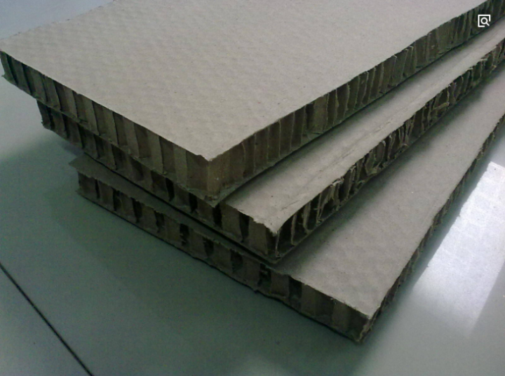

经常会用到4~6cm厚的蜂窝板和EPS发泡 的方块填充,由于材料价格的持续上涨,需要找替代材料;
要求:有没有代替4~6cm厚的替代材料,方便裁切成方块,材料同时能有一定的平压强度 ;

应该不好找更便宜的料了。楼主可以改变下方向,减少材料用量,以此降低成本。比如,增大蜂窝板的孔径、减少大面积蜂窝板使用(可以考虑蜂窝板切成小条,然后和纸板粘合)、降低蜂窝板厚度(如4公分蜂窝板使用2公分板粘2公分条)、降低蜂窝板纸张克重等等。仅供参考。

充气柱,可大可小。。。。

MPP,微孔的,你找找,一种新材料。

增大蜂窝板的孔径,可以降低成本吗

孔径大,所用的原纸少了。单价应该会更低。我已经找迟老师论证过了。可以问下你们供应商。

现在用的是边6mm的蜂窝板,供应商回复最大就只能做边10mm的,而且说我们现在的价格是按照边10mm的给的;现在的价格比市场价便宜,让我们占便宜了。我去,想让供方这么降材料价格,不大可能
