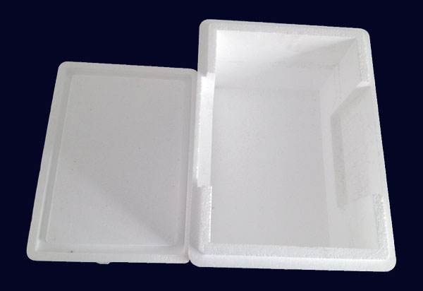

最近在设计一款泡沫箱,想问大家你们平时的拔模斜度是多少啊?最小的是多少?同时也要保证模具正常寿命。谢谢。

0.5-2度........基本是1度或者2度。

泡沫箱有点高,1度下来差距十公分左右~我选1.5度怎么样~

不标明拔模斜度,由老师傅来判断。如果是为了加强的箱子的结构,加强筋也是不错的选择。磨具的正常寿命跟拔模斜度有关?

同意,我直接不做,哈哈,他们开模会自己加

不用拔模,间隙留超过1mm即可。
