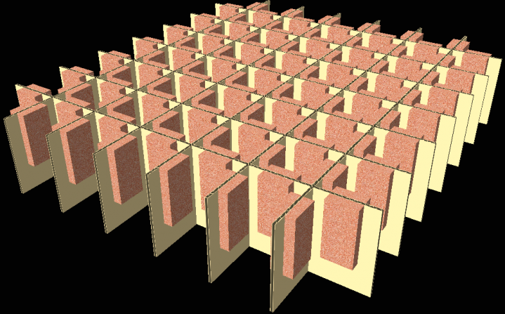

有一款蜡烛,由于造型奇特,表面容易碰伤,突发奇想,能否在不降低抗压强度的条件下,把井字格的缓冲性能再加强一样?所以有了以下设计构思,有没有包装厂想做的?这么一搞,确实有点复杂了。

上图仅为示意图,由于只是加强缓冲,泡沫的厚度可能不用那么厚,也许3-5mm厚度即可。

发表于 2017-8-24 11:04:25 | 显示全部楼层
yezhuma_cn 发表于 2017-8-24 10:55
上图仅为示意图,由于只是加强缓冲,泡沫的厚度可能不用那么厚,也许3-5mm厚度即可。 ...
3-5MM 更不好做,
你这个需要改下工艺。
瓦楞贴整片EPE, EPE做线槽,刀卡,就可以解决生产工艺麻烦问题。
你的问题也就可以解决了。

 楼主| 发表于 2017-8-24 11:09:55 | 显示全部楼层
amyeah 发表于 2017-8-24 11:04
3-5MM 更不好做,
你这个需要改下工艺。
瓦楞贴整片EPE, EPE做线槽,刀卡,就可以解决生产工艺麻烦问题。 ...
你的意思是先贴再切?貌似是个不错的想法。

发表于 2017-8-24 11:11:57 | 显示全部楼层
没做好工艺,你报价高的离谱。

发表于 2017-8-24 11:35:16 来自鈦金镶钻至尊版iphoneXS Max | 显示全部楼层
你这贴的人工费也贵吧?有些供应商没有同时有这两种材料,然后价格就贵了。不如直接珍珠棉。你可以报价对比下

 楼主| 发表于 2017-8-24 14:15:29 | 显示全部楼层
Sissi 发表于 2017-8-24 11:35
你这贴的人工费也贵吧?有些供应商没有同时有这两种材料,然后价格就贵了。不如直接珍珠棉。你可以报价对比 ...
直接珍珠棉,抗压差了点。

发表于 2017-8-24 14:16:32 | 显示全部楼层
建议瓦楞缩小卡住,这样人工有点高的~
发表于 2017-8-25 08:35:04 | 显示全部楼层
设计一个适合的EPE发泡缓冲,保护单个的蜡烛。再放入井字格挡板

发表于 2017-8-25 08:37:14 | 显示全部楼层
前两年我们也做过这种类似的,瓦楞纸板+珍珠棉。然后把供应商做死了。。。。
