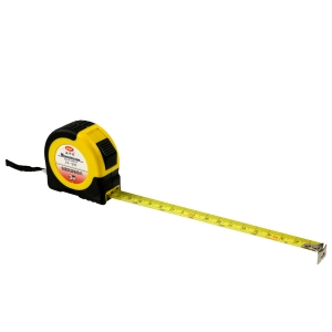

最后,检查内尺寸,知道卷尺外尺寸的话(很多卷尺都有标外尺寸比如70mm之类的),可以当做内径尺来使用。把卷尺整个放入纸箱,卷尺读数加上卷尺外径就是实际内尺寸了。

卷尺当内径尺这个方法很好~~还有供应商和我们对制造尺寸的理解偏差很让人苦恼额~~
