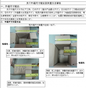

直接看图片,自己弄的尺寸测量标准,说错了别乱喷。。。哈哈。。。

发表于 2014-4-4 08:34:21 | 显示全部楼层
首先,楼主的示范是B瓦纸箱,其他纸箱不适用;
其次,关于分纸尺寸(制造尺寸)和外尺寸的问题,一般学包装工程的都知道,制造尺寸跟外尺寸是不同的概念。但是,纸箱厂经常把制造尺寸当做外尺寸,而外尺寸给了另外一个名字,外围尺寸或外包尺寸。究其因,主要是纸箱厂在跟客户沟通的时候,客人经常量纸箱折叠成型以后外表面压线间的尺寸作为外尺寸,长、宽、高都是这么量的。所以,他们干脆把纸箱内尺寸叫内尺寸,制造尺寸叫外尺寸。
再次,测量摇盖裁切尺寸来推算纸箱长宽尺寸的方法是值得考虑的。因为摇盖尺寸加上开槽宽度尺寸就是纸箱的压线尺寸了,内尺寸、外尺寸同理可以推算。关键看开槽的宽度是几毫米。
最后,检查内尺寸,知道卷尺外尺寸的话(很多卷尺都有标外尺寸比如70mm之类的),可以当做内径尺来使用。把卷尺整个放入纸箱,卷尺读数加上卷尺外径就是实际内尺寸了。

 楼主| 发表于 2014-4-4 20:05:22 | 显示全部楼层
其次,关于分纸尺寸(制造尺寸)和外尺寸的问题,一般学包 ...
我们这里统一这种规格的纸箱,并且IQC多数都是很死板的,如果用卷尺在里面测量的话,箱子有大有小,大点的有的就容易变形,分纸时压到瓦楞上面就会有误差,所以当时没办法的办法。。。
再说个人能力有限,当时只是这样弄的,
发此贴纯粹为了赚钱而已。。。
呵呵。。。

发表于 2014-3-20 12:21:11 | 显示全部楼层
个人看法:
感觉L W测量方法得出的数据更接近你说的分纸尺寸(制造尺寸)
H跟刀模箱还是开槽箱具体还是有点差别,但按图测量的应该不是外尺寸,上下至少还有层纸板
具体各加多少,跟不同供应商材质、工艺都有联系,都只会给个参考值

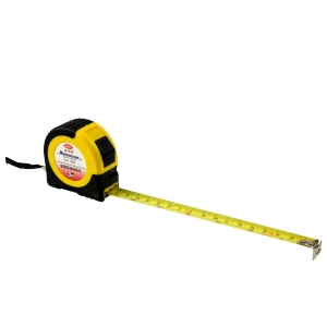

发表于 2014-3-20 12:41:24 | 显示全部楼层
好像有测试内径的尺子吧,嘿嘿~~

我们公司里面统一的都是分纸尺寸,所以说外箱尺寸就等于说分纸尺寸。

发表于 2014-3-20 20:43:50 | 显示全部楼层
制造尺寸(分纸尺寸)和外尺寸还是不一样的,有瓦楞厚度的关系吧~~

发表于 2014-4-3 14:19:33 | 显示全部楼层
哈哈,一般客户端就是检查内尺寸的~~
