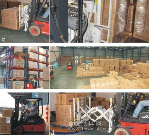

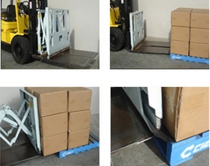

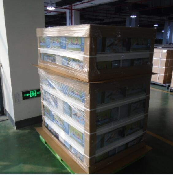

1. 常见的滑托盘有牛皮纸(我以前用的是3毫米厚),通常两边或者三遍,包裹时露出一边舌头,货物一般1100mm以下,打包方式一般为八根护角加"井"字方式。
2. 叉车为专用的,下面为平板的叉车(普通的叉车不好装卸,需要人为辅助),要夹住露出的边舌头往后卸货。
3. 滑脱替代普通木托,很省成本。主要为散货堆码在滑脱上面,重量基本靠箱体本生支撑。

滑托盘分为纸和PE两种,
产品堆码在托盘上, 然后 普通叉车改装前面变成一个夹具的工具,
然后咬住拉到夹具支持上,然后在夹具推出就可以放置。

然后整托就在地上摩擦,愉快的摩擦?

就是这样的。。。。。
