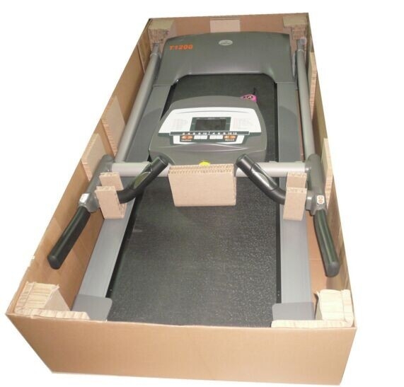

跑步机包装
跑步机包装
点评:1 采用瓦楞纸板+蜂窝纸板
           2 有效固定,用料省;

发表于 2017-7-19 08:43:58 | 显示全部楼层
对于你的家具包装,很有借鉴意义啊~
发表于 2017-7-19 10:12:20 | 显示全部楼层
长纸箱,中间位置加强,这个不错

发表于 2017-7-19 16:43:53 | 显示全部楼层
楼主,客人如果说中间位置比较空,装车时需要踩上去该怎么办?

蜂窝纸板是粘上去的?
发表于 2017-7-24 09:37:39 | 显示全部楼层
这么贵的产品,好几千块一套,谁敢踩
发表于 2017-7-24 09:38:23 | 显示全部楼层
Sissi 发表于 2017-7-21 08:01
蜂窝纸板是粘上去的?
应该是在包装后道,把蜂窝纸板 黏上去的

发表于 2017-7-24 16:17:44 | 显示全部楼层
只有蜂窝缓冲,跌落测试不好过吧,后期运输过程容易破损吧

发表于 2017-11-3 20:40:39 | 显示全部楼层
只有做这个和买过的人才知道,光看到实物很难想象这样的包装方式的
