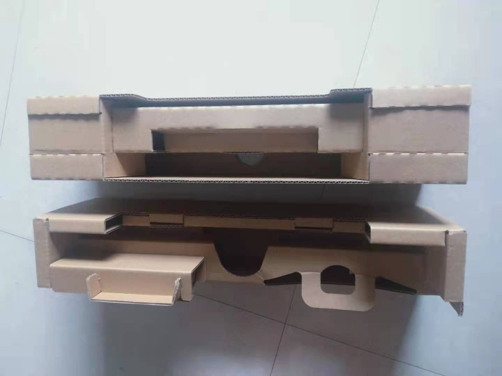

 楼主| 发表于 2017-11-11 22:44:37 | 显示全部楼层
提姆队长 发表于 2017-11-10 16:05
这麽复杂的装配会产生很多的不良品,而且在清废阶段就会很麻烦,效益底, ...
模切时候上自动模切机,加开快除废的公母模。可以除掉90%左右的孔废,余下的在人工成型的时候可以顺带去掉。
25
161
发表于 2018-4-1 14:24:46 | 显示全部楼层
这款卡纸包装的成本下来大概是多少呢?有没有超过10元呢?谢谢
签到天数: 358 天
151
916
2880
 楼主| 发表于 2018-4-2 09:18:28 | 显示全部楼层
按照现在的纸价和人工,应该差不多10元,

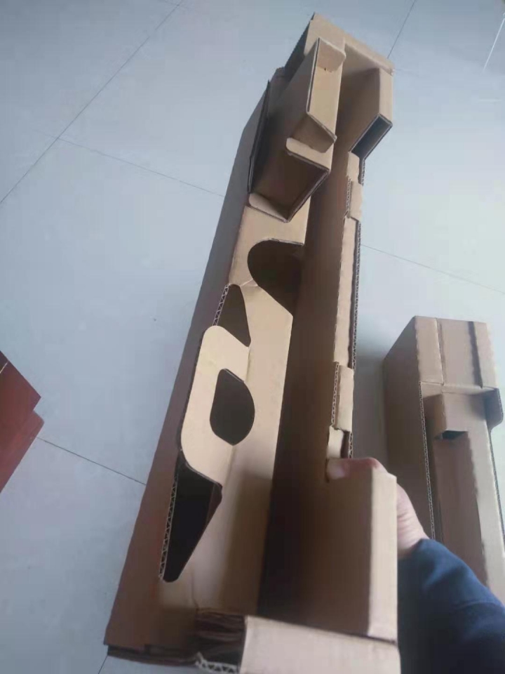

发表于 2021-4-14 13:24:21 | 显示全部楼层
设计牛啊,总算割出来组装好了。照着说明书都组装了好久。向你学习@tom8610
参与人数 1共享银 +3 迷币 +20 收起 理由
Packme + 3 + 20 骚年,我看好你!
29058
发表于 2021-4-14 13:31:36 | 显示全部楼层
lishangyi 发表于 2021-4-14 13:24
设计牛啊,总算割出来组装好了。照着说明书都组装了好久。向你学习@tom8610 ...
有割样机,羡慕啊
