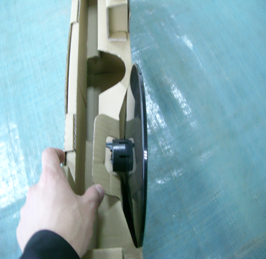

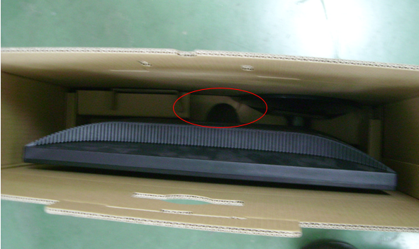

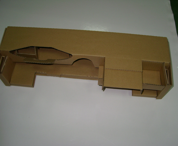

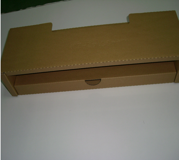

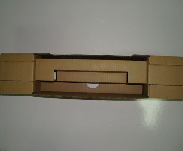

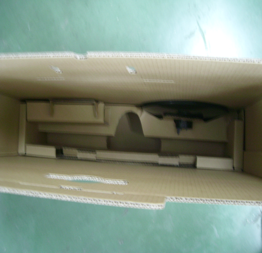

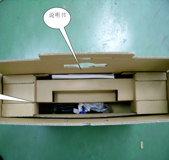

之前做过的一款显示器的内缓冲包装(附成型简易成型说明)
C142顺序说明书.xls
18.1 MB, 下载次数: 817, 下载积分: 迷币 -2

 楼主| 发表于 2017-7-3 21:37:06 | 显示全部楼层
忘传刀模图了,附件补传
C142刀模图.dwg
80.16 KB, 下载次数: 141, 下载积分: 迷币 -2

发表于 2017-7-3 22:06:45 | 显示全部楼层
这个能不能装20左右的产品,不知道这个代替EPE内衬,划算不
一个普通的我
签到天数: 358
151
908
2880
 楼主| 发表于 2017-7-3 22:12:37 | 显示全部楼层
这款好像19寸的,跌落没问题。EPE就是材料贵了。但是人工会相对纸少一点点

发表于 2017-7-4 08:09:16 | 显示全部楼层
很喜欢,瓦楞纸的结构代替EPE,成本降不少。

发表于 2017-7-4 16:03:31 | 显示全部楼层
之前看到笔记本电脑的缓冲包装是用HDPE开模做的!相当省力!

发表于 2017-7-4 16:51:48 | 显示全部楼层
瓦楞纸的缓冲件,费人工

 楼主| 发表于 2017-7-5 08:25:27 | 显示全部楼层
dingruifeng 发表于 2017-7-4 22:39
是呀,现在人工费都贵,我一直不敢用纸卡的
在国内可能没有价格优势(保丽龙回收成本低,但模具贵,可塑性差及修改周期长,打样成本高),但是在欧美就不一样,会有另外一块关于包装的环境处理费用,这样从生产出货到终端,整个链条的费用反而更省也更环保。老外大爱
