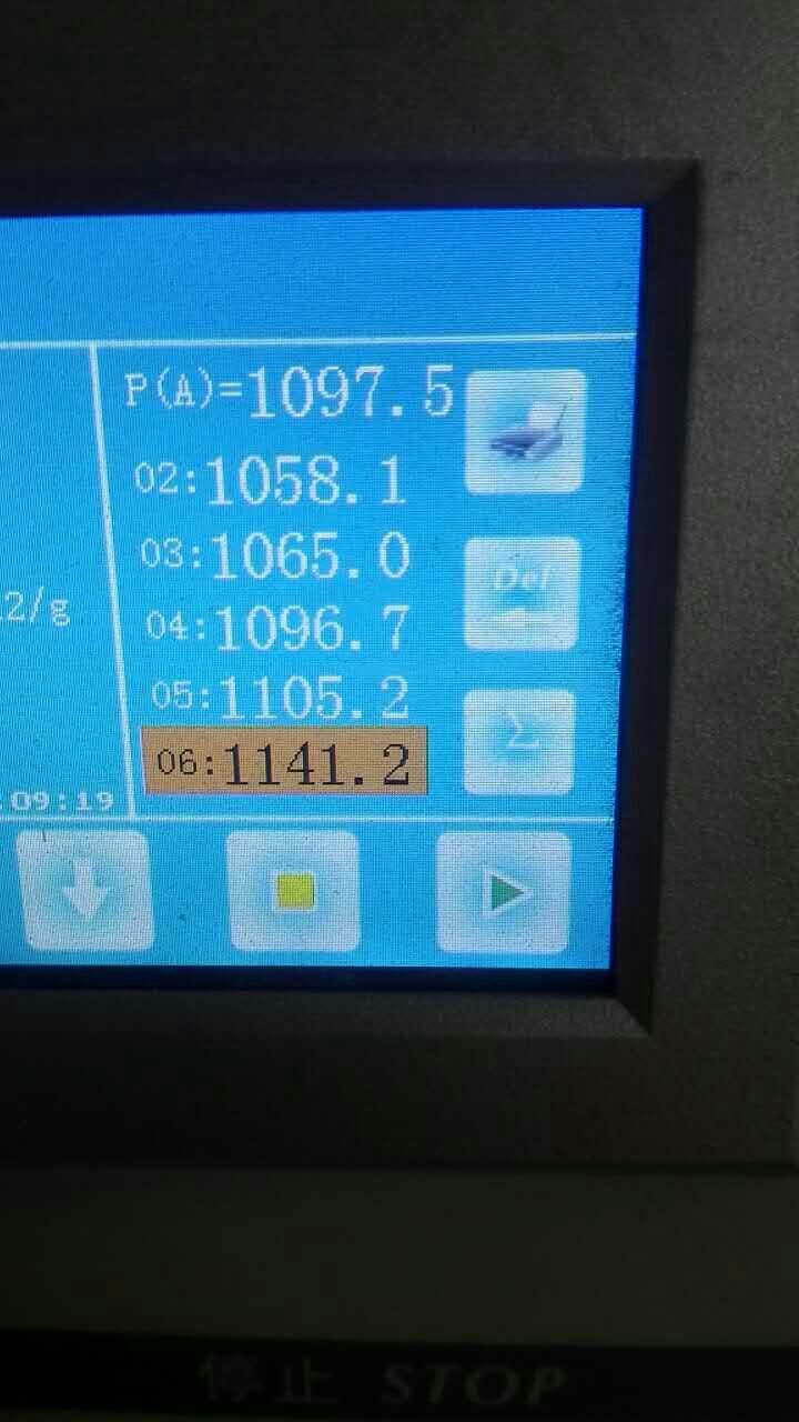

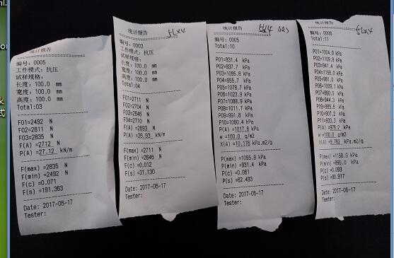

我们家的耐破仪器和客户家的是同一品牌同一型号,但测出来的耐破值相差100Kpa左右,是啥原因???
如图客户测试数值平均值为1017/976
我们的测试数据平均为1097
客户测试数值
客户测试数值
我们的测试数据
我们的测试数据
