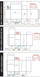

刀版盒底规律
刀版盒底规律.pdf
918.61 KB, 下载次数: 644, 下载积分: 迷币 -2

个人觉得如果纸板厚度大于3mm的话,下底成型时系数为了方便更好的配合,配合间隙适当放大1mm会更好点。

不错, 全是自锁底的的结构说明, 替楼主贴个截图, 希望更多的人看到
