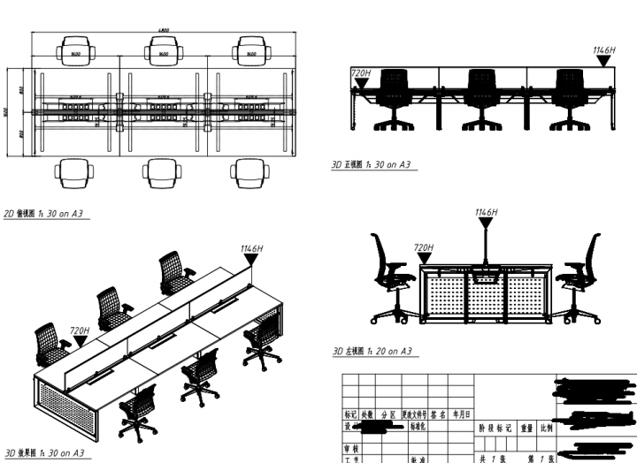

急需一款办公桌和办公椅的运输包装方案,可拆卸家具,希望能尽量减少包装体积,办公桌和办公椅如图,求初步方案

我做过恒友椅、家得宝等公司的家具包装设计,做家具包装首先得理清需求,再然后调查运输环境和客户要求的测试标准,其次是详细设计。
1、理清需求:需清楚客户是要整套家具一起发货,如一个桌子和四个椅子,还是单独发货?其次,桌子和椅子的材质、结构,需明确桌子和椅子的脆弱点,欲保护点和承力点;对包装材料是否有要求,有些客户会指定用瓦楞材料,有得不会;
2、运输环境和测试要求:是采用集装箱海运还是普通汽车运输,这关系到包装设计时的包装箱的尺寸;另外,客户是否需要过ISTA测试,还是其他测试,这决定我们设计时的防护程度。
3、详细设计:根据客户的发货方式,椅子或桌子哪里可以拆,哪里必须连接,再根据最优摆放方式,设计包装

桌子都是片材,拆解成一片片,全包箱型包装,椅子拆分成底座和座椅,分开包装。
其实认为应该是这些有哪些是可以拆解的。

椅子是可以拆成椅轮,椅背,坐垫,扶手,气压泵的,但是当大批量运输包装的时候,不是特别理解,是全部都用纸盒包装,或者EPE发泡之类的吗,因为感觉有轮子,而且都是不规则外形,很难固定在那里

拆装,用EPE片材裹,蜂窝或EPE填充

全部拆了,规则的放在一起用瓦楞纸纸板隔开,然后放入大箱子中~不规则的,气泡袋充当缓冲啊,填满压实即可~

如果客户需求或者市场需求不明确,个人建议你做一个设计方案PPT,内容包含此次产品的特点、行业相关产品的运输方式和测试要求,也就是说客户不提要求,你可以给他几个要求选择,其次有关竞争对手或者同类产品的包装方式,以及根据此次详细产品设计两到三种设计方式,无需细节设计,只需出草图和效果图。

家具包装不建议用气泡袋填充或者气柱袋,如果想简单点,可以采用保丽龙(若环保要求高的话,可以采用EPE)做成角垫,外箱视家具的大小采用全叠箱或天地盖+围板。这种方式就比较业余,所以之前我没有回复这种包装方法,而是尽量用比较专业的方式去处理问题。如果楼主是刚入行的话,我希望楼主能尊重自己的工作,尊重自己的行业,这句话会给你带来很多东西的,相信我!
