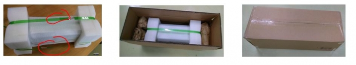

1.此包装仅用于送样的单支包装,目前包装方式见附档图片(图片20170416),临时用打包带包装固定EPE+产品操作太麻烦,求简单易行的EPE+产品的固定方式。另因产品只有长短不同,故长度方向多余空间以牛皮纸填充。

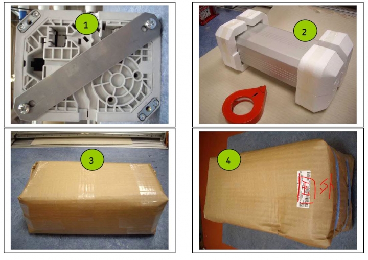

2.另附国外相同产品的包装方式,因送样数量有限故没执行,(图片20170416-1)。

我没有明白打包带的目的是什么,如果是为了方便操作,可考虑用瓦楞做一个提手的结构

你提供国外同类产品的包装,成型EPS发泡是开模的,人家是大货包装方式。你只是样品的包装,量肯定少了,又不是大货,将纸箱空隙使用蜂窝板填充呗,保证样品寄出后不会损坏就可以了。用PET打包带把EPE发泡和产品打包,真不知道你是什么目的,方便提产品吗

把外箱改成裹包式的吧,用热熔胶粘合。
这样外箱的尺寸适合了内部产品尺寸,EPE也就不用打包带,里面填充纸卷了。

你的理解很正确,确实是担心EPE脱出,故想寻求将产品与EPE固定成一个整体的解决方案

参考我的回复,完全可以解决你遇到的问题!

谢谢你,
不可意思,我不清楚裹包式外箱是个什么样的概念,麻烦能否附一张相关的图片

就是半包箱或者全包箱型啊。
