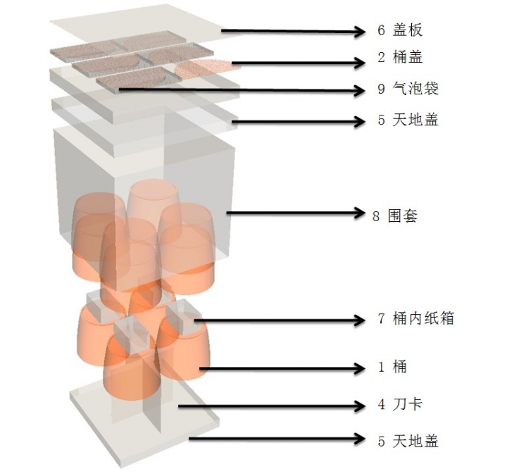

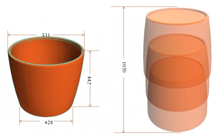

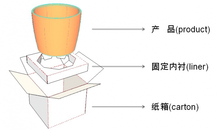

[纸/瓦楞结构] 一款桶2种不同的整体包装设计方案

这些是用什么软件实现的
 楼主| 发表于 2017-4-13 14:57:40 | 显示全部楼层
袁梦 发表于 2017-4-12 17:44
这些是用什么软件实现的
雅图阿~

AutoCAD 也做不了这样

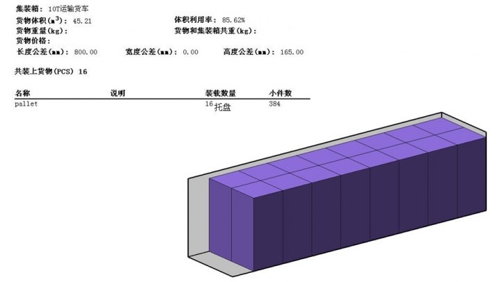

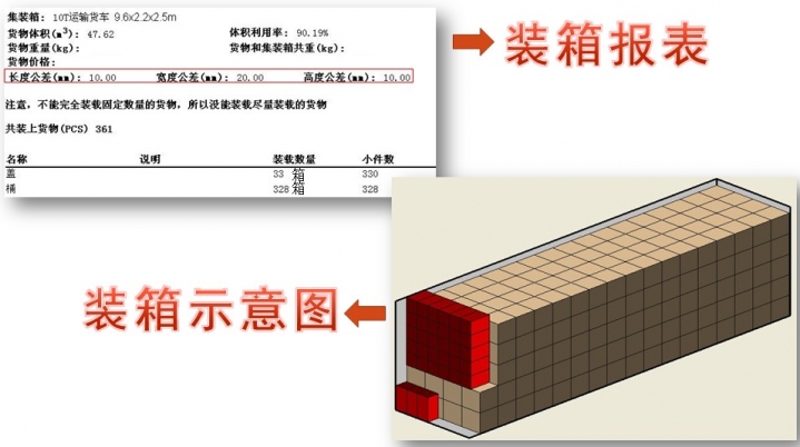

装集装箱那个效果图是用哪个软件做的?也是雅图么?
