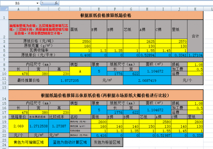

因为新换了工作,工作性质也变了,所以现在对纸箱的成本核算这方面用的比较频繁。工作需要编了这么一个表,发到论坛上面分享一下!
该表格是2016版本做的,我用2007打开试了下,发现无法显示批注内容,2016版本正常显示....非常遗憾。
如果有什么问题,希望大家多多指教!!

楞率这些应该要设置成不可编辑^o^
推算原纸价格有啥用呢?

1、楞率这个每个纸箱厂都是有差别的。
2、推算原纸价格对客户端没有用,但是对纸箱厂来说很有用啊....

黑糖哥,你这采购端的,其实工厂端根据实际情况,例如产能协调选择的工艺路线,纸箱尺寸或则结构选择适宜的 ...
纸箱价格都快翻了一倍,成本增加好多~

所以我的成本里面是可以修改的
工厂可以根据自己的成本控制水平进行修改的啊
纸箱厂自己成本控制做的好,盈利是应该的,客户端不能做的太过分哈

客户端要是控制太死,没有纸箱厂愿意给你做了;
