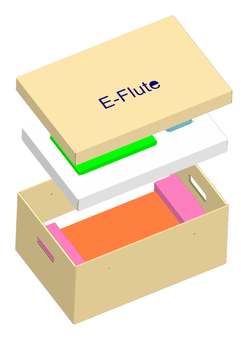

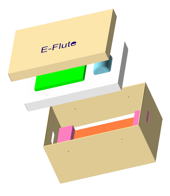

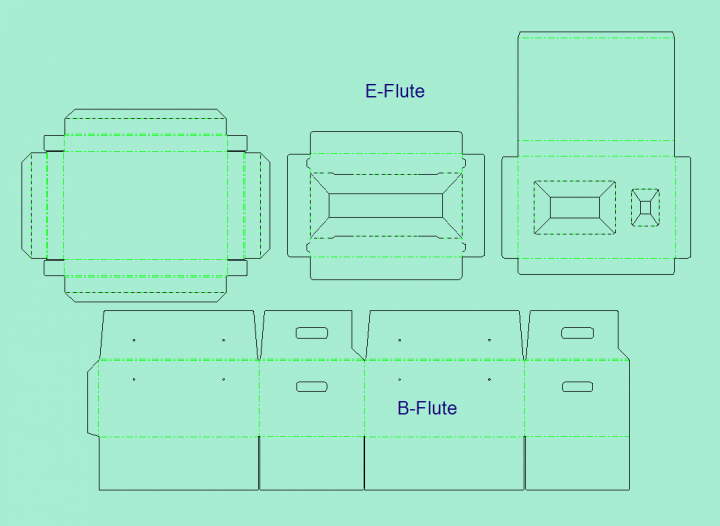

外箱&内衬&产品模型的装配图,
做完还是花了一些时间,相对位置不是很好调整,利用的只是雅图3D工具条的折叠、旋转、复制、移动、点对点移动、透视这几个工具,
想知道:还有其他比较好用的工具推荐吗??或者小技巧??

 楼主| 发表于 2016-12-9 15:09:56 | 显示全部楼层
jovi1985 发表于 2016-12-9 09:53
首先你的效果图 没开透视吗? 看上去不别扭吗?
2个图的透视全都不对!
嗯嗯  谢谢指点 确实方便了好多 果然还有很多工具有待研究
还有我的迷币竟然才只能最多+5??淡淡的忧桑。。。。
Packme + 2 + 10 赞一个!

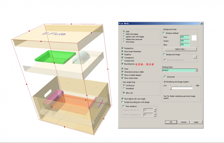

发表于 2016-12-9 09:53:42 | 显示全部楼层
2个图的透视全都不对!
然后,师傅来帮你解决对齐问题!
你可以在3d里试试    视图-辅助显示-辅助显示
先点辅助显示,再点物体,他就能把那物体矩形化,这样比较方便对齐!
参与人数 2共享银 +2 迷币 +25 收起 理由
默凡木木 + 5 赞一个! 感谢!
Packme + 2 + 20 赞一个!
