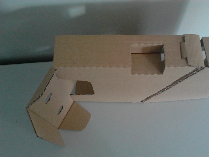

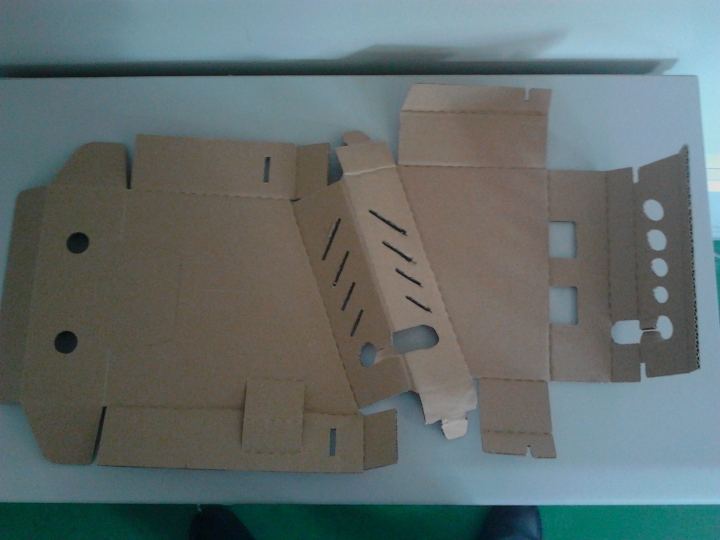

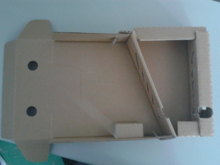

发一个几年前陶瓷刀的内包装结构图片,原档在一前的报废电脑里,找不到了,但是有展开图,给有需要的参考!

 楼主| 发表于 2016-11-30 10:34:46 | 显示全部楼层
左边是刀刃,右边是刀柄;上面是6寸吧,最底下是剥皮刀.

 楼主| 发表于 2016-11-30 10:51:31 | 显示全部楼层
以前的公司电脑不可以联网,那个上面才有很多题材,三个月画了400个左右3D托盘图纸转2D受控,感觉这里结构设计需要多补充些!

发表于 2016-11-30 11:53:28 | 显示全部楼层
怎么放的,没怎么看明白。

发表于 2016-11-30 18:49:36 | 显示全部楼层
中间隔断,右边部分很容易张开。

 楼主| 发表于 2016-11-30 20:07:44 | 显示全部楼层
这是一个内托结构,外面还有彩盒,可以挂在商超,单柄销售用吸塑!
