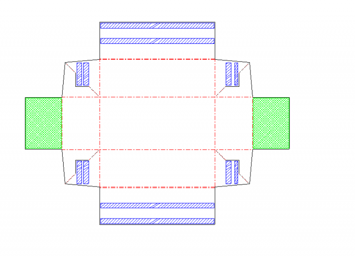

 楼主| 发表于 2016-11-21 15:46:19 | 显示全部楼层
默凡木木 发表于 2016-11-21 13:39
你说的两侧有缝隙。。不知道是什么效果 根据平时的感觉是两侧会向外张 成型不是很服帖 平整
感觉可以做一 ...
本来是500g卡纸但公司做不到,只能250G粉灰卡对裱,成型后确实不平整是弧形的
等下按你的方法试一下
非常感谢帮忙

 楼主| 发表于 2016-11-22 10:29:08 | 显示全部楼层
还是改粘了,成型方正一些

发表于 2016-11-22 10:49:57 | 显示全部楼层
等下按你的方法试一下
非常 ...
500g卡纸感觉你的收位有点多。。是不是也是比较松散的原因?
还有。。鞋盒的尺寸是多大?500g卡纸做鞋盒。。挺度够吗?

 楼主| 发表于 2016-11-22 14:28:22 | 显示全部楼层
还有。。鞋盒的尺寸是多大?500g卡纸做鞋盒。 ...
收位稍稍大了点,有这个原因
你给的那个方法对于我们做E/F坑鞋盒帮助挺大的,以前没用过S型扣,谢谢!
尺寸还有比这更大点的,目前还未做大货,挺度还可接受的
刚刚入行,还要向你们多学习的。。。

发表于 2017-1-14 09:15:20 | 显示全部楼层
涂胶位太多了
