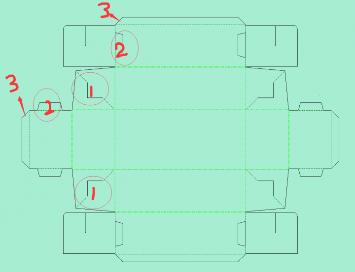

一款高档鞋的鞋盒,,不用粘结构,但成型后两侧会有缝隙,要怎么解决呢
发表于 2016-11-21 13:39:20 | 显示全部楼层
你说的两侧有缝隙。。不知道是什么效果 根据平时的感觉是两侧会向外张 成型不是很服帖 平整
感觉可以做一下修改
1、瓦楞纸的话 1的部分是不是可以考虑去掉,内折进去厚度增加很多,会增加张力;
2、2部分更适合厚的材质 摩擦力会较大 按照图纸的收位,材质可能E瓦差不多,效果应该不会很大,而且还会破坏整个面的整体张力,
感觉不如3的位置做S型配合,是不是更好?
个人只见。。期待看到最终完美的解决办法

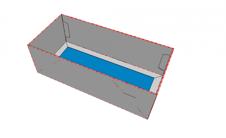

 楼主| 发表于 2016-11-21 11:17:40 | 显示全部楼层
成型后如图

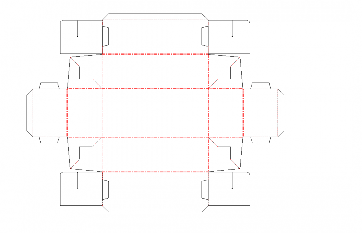

发表于 2016-11-21 15:21:03 | 显示全部楼层
QQ图片20161121152025.png 试试这种
