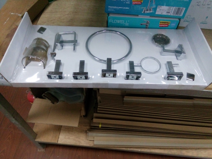

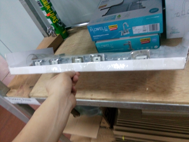

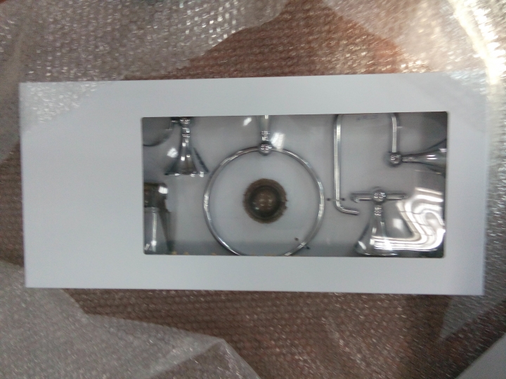

悬赏一款挂件内衬的结构 要盒子开窗后可以看的到里面的挂件 要可以通过跌落测试!
外面要看到里面
外面要看到里面
这种结构不行
这种结构不行
挂件要露出来在盒子看的到
挂件要露出来在盒子看的到

发表于 2016-9-22 15:19:12 | 显示全部楼层
按性状挖槽,多层纸板堆积,在最外面贴上保利龙
