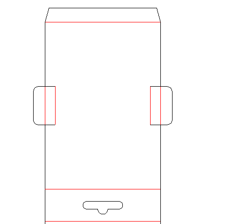

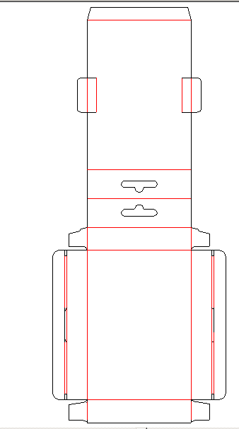

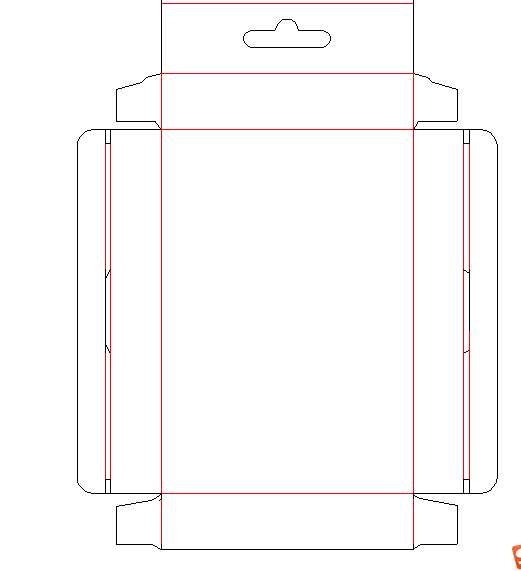

发表于 2016-9-11 21:05:09 | 显示全部楼层
卡口处,为什么2根压线? 细节很糟糕

发表于 2016-9-12 11:58:23 | 显示全部楼层
粘贴后无法像其他盒子一样能压平运输,运输成本大大提高,还有侧面只用一个插舌会不会太少了(按你图的比例来说)

 楼主| 发表于 2016-9-12 13:02:42 | 显示全部楼层
Copper 发表于 2016-9-12 11:58
粘贴后无法像其他盒子一样能压平运输,运输成本大大提高,还有侧面只用一个插舌会不会太少了(按你图的比例 ...
底部是粘的,可以压平,侧面插舍多的话,包装困难,除非大一点

 楼主| 发表于 2016-9-12 13:09:15 | 显示全部楼层
jovi1985 发表于 2016-9-11 21:05
卡口处,为什么2根压线? 细节很糟糕
两根压线是因为包装的时候插舌部位可以向后弯,使局部方便

发表于 2016-9-13 10:54:37 | 显示全部楼层
你自创的?  毫无必要

发表于 2016-9-14 09:07:06 | 显示全部楼层
装配图搞上就好了,还不错的~

发表于 2016-9-14 11:10:44 | 显示全部楼层
打平装是没问题,不过你这是用什么纸啊?怎么一点收位也没做
