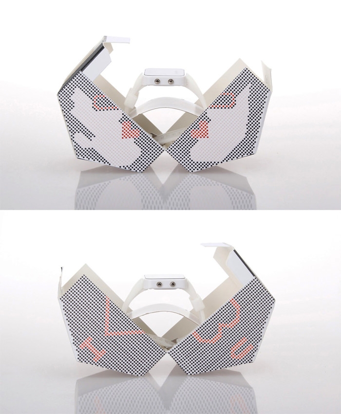

偶尔在网上看到一款很有意思的手表纸盒(图片来源于http://www.uuuu.cc/xinshang/pingmiansheji/baozhuangsheji/101430_2.html) 正六边形手表盒1.jpg 正六边形手表盒2.jpg

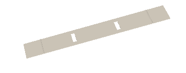

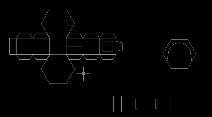

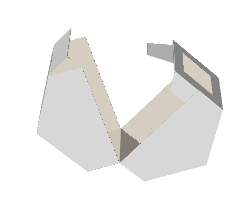

苦于没有刀版图,就根据自己的猜想把刀版图画了出来(尺寸都是自己设计的,如果细节上还有有错误,请帮忙指出来)。
现在上传出来分享给大家,但由于本人是新手,未能完成最后一步(即将内卡弯曲放到纸盒内)。
请求各位大神指点如何完成最后一步,感激不尽!
(附件我就收点辛苦费好了)
正六边形手表纸盒.zip
39.29 KB, 下载次数: 28, 下载积分: 迷币 -2

发表于 2016-8-22 17:27:11 | 显示全部楼层
你画的结构怎么胶粘成型呢? 它本来应该是插舌连接的吧
签到天数: 104 天
580
 楼主| 发表于 2016-8-23 08:07:29 | 显示全部楼层
这是我猜想的,毕竟图少,很难分辨清楚是粘贴还是插舍,其实要改插舍也挺简单的
