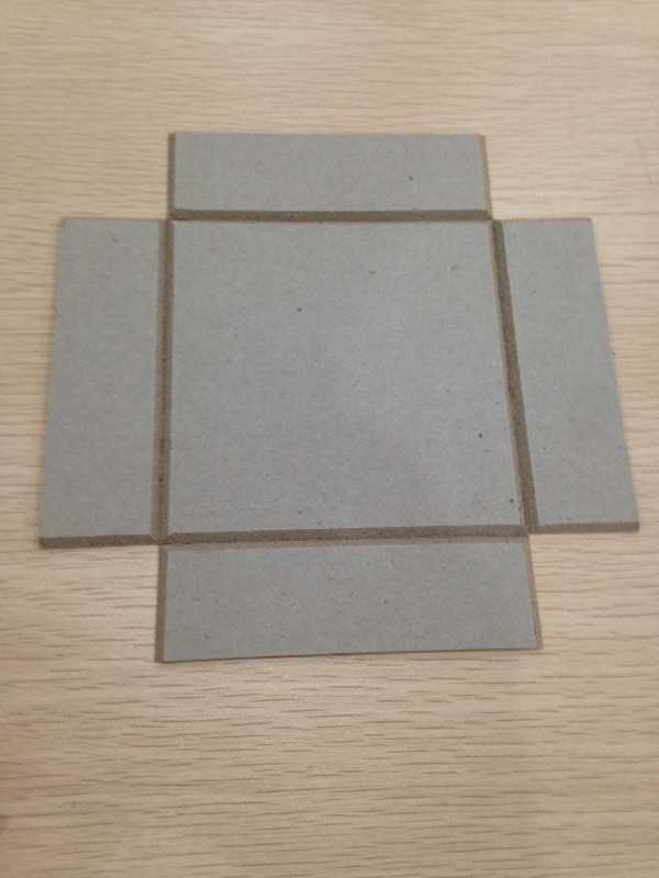

哪位大神会用奥科切割机v槽 v灰板的求教下   万分感谢

另外多加一个刀头,45度角,不能够一次性开完曹,要分两次割
发表于 2016-7-30 10:44:42 | 显示全部楼层
我们现在用的就是奥克的割样机!V槽的话有一个专门的斜刀45°,但是V出来没有手工V的好看!亲身操作~

我知道没手工的好  我就是无聊试试怎么用的    请问有什么联系方式 吗

直接换个V刀不就可以了吗。

v槽是不好看还是做不出来?

这个要他们的那种能割V的机器和刀~

V槽刀装好没?有试样么?

我们用的是esko的康斯博系列的切割机,有个到头是专用的开槽用到,刀片装好就是45度的,设置好线性,需要开槽的线就会来回切两遍开槽

有专门配有一个V刀头,但是要割两回
