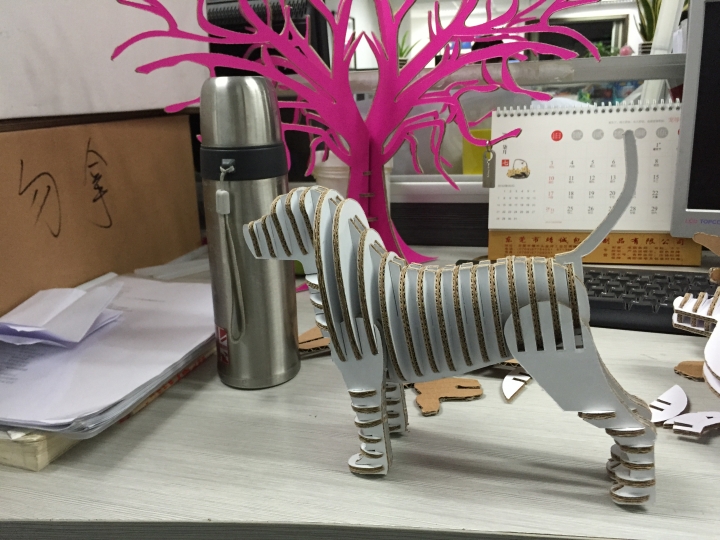

请教下各位同仁做这种类型纸板模型是怎么做的?用三维软件吗?怎么弄呢?每次做这种我都是用AI加雅图做的,但后面算的好麻烦,每个插槽内径有些算不对,导致成型很难看。
