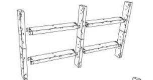

我原有的结构是这样的,
站不稳,价格还高,还超大模切。2米

你的3*2米印刷版面是 KT板吗或者是喷绘布类
如果是这些,建议
1、后面纸结构用方形纸管来实习框架,简单还便宜
2、或者用纸的折结构,方型或者六变型结构
主要是考虑下你的背景布的重量。然后拆分成小的单元来实现。

用的是300g+k5纸板。不是喷绘和kt版。然后后面还是需要纸的结构来支撑。

请详细说下你的展板与后面支架的连接方式,后面支架最多可以放多宽,展板是90度立着还是有斜角斜放着?你的展板运输的时候是否需要折叠?

发表于 2016-7-25 11:35:27 | 显示全部楼层
做个方形结构很简单啊,堆叠起来没有问题,然后用胶粘上去比较简单吧。
