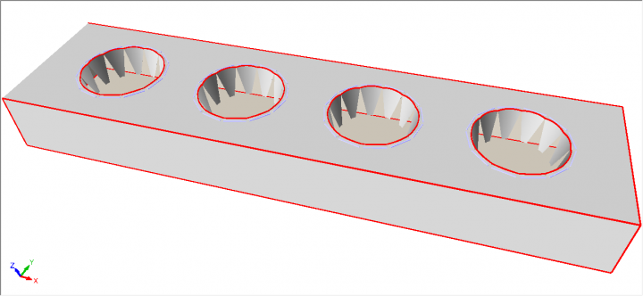

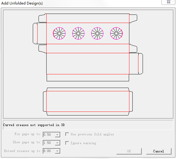

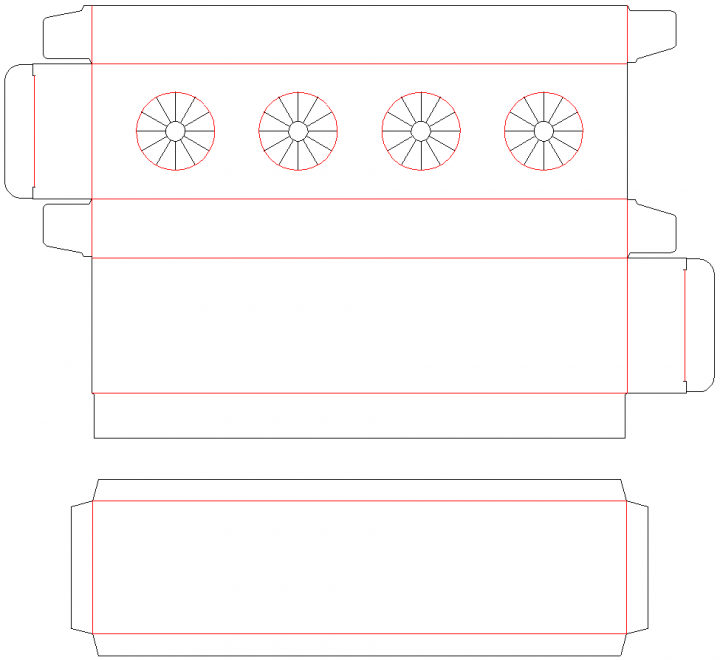

文件中四个圆识别不出来
4桔茶套支盒30mm高.rar

发表于 2016-7-12 08:56:28 | 显示全部楼层
改换成12边行,也就是曲线变直线

发表于 2016-7-12 15:03:01 | 显示全部楼层
交叉点要打断。

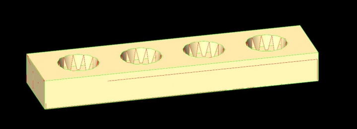

发表于 2016-7-12 15:16:03 | 显示全部楼层
毛啥子问题,可以折的啊!~
4桔茶套支盒30MM高.A3D

发表于 2016-7-17 18:54:39 | 显示全部楼层
折叠效果正常,见图
圆孔处跟实物会有区别,不那么逼真可能与雅图的折叠算法有关
