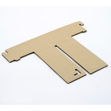

護邊角瓦楞紙結構設計,B浪

 楼主| 发表于 2016-7-6 17:16:26 | 显示全部楼层
photos

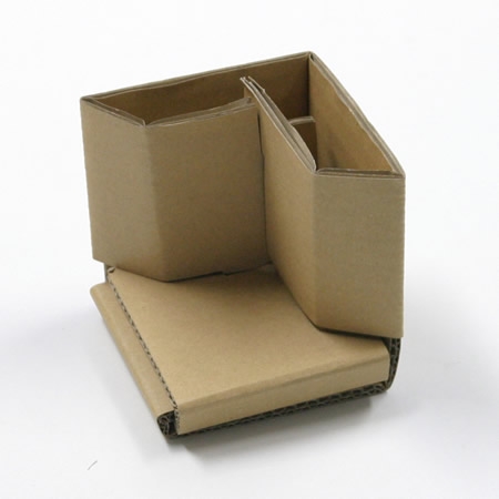

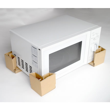

发表于 2016-7-7 17:54:44 | 显示全部楼层
结构不错,但这个能撑得住多重的产品呀?可以撑得住4.5KG的长方体产品不?

发表于 2016-7-7 21:11:02 | 显示全部楼层
这样的纸护角也能保护得到这么重的产品吗?我目前做的一个长方体的面板灯4。3Kg,产品外观形状为长方体,铁的材质,用珍珠棉四个角,厚度为30mm,装入内箱K3K材质,标准跌落测试,面板灯四个角都变形了。以目前这四个纸护角来包装产品,估计只能起到固定产品的作用?

发表于 2016-7-8 11:54:02 | 显示全部楼层
这个护角的结构挺节约成本的, 不过有个问题不知道后续会不会影响到包装的产品。
2,因为纸质的护角的缓冲力度没有EPE和泡沫等材质的好,所以在六个角的点直接冲击的时候,这种纸质的护角还是会将很大一部分力度传到产品上,造成产品对应角受损变形。所以设计的时候是否可以考虑下将角这部分镂空,或者改用别的结构将点冲击转换为线冲击

发表于 2016-7-8 15:48:48 | 显示全部楼层
结构是不错,但是只能远看不能近摔

发表于 2016-7-11 12:44:07 | 显示全部楼层
看着不错哦,有否经过试验测试包装性能呢

发表于 2016-9-21 11:30:14 | 显示全部楼层
minsonwan 发表于 2016-7-7 21:11
这样的纸护角也能保护得到这么重的产品吗?我目前做的一个长方体的面板灯4。3Kg,产品外观形状为长方体,铁 ...
你这个应该是直下式600X1200mm的面板灯吧?!我用的是珍珠棉护角,开槽!成本虽贵,但是这个灯成本就贵,为避免摔破扩散板,也值!

发表于 2016-11-27 10:49:03 | 显示全部楼层
对于比较轻的规则产品还是比较适用的!
