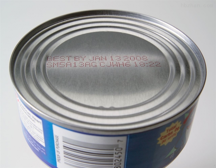

明白了可以从喷码那里想办法
比如:
像这种,一般的喷码设备除了可以喷数字(生产日期)以外还可以喷字母,标点符号等等。
别多了,三位数就够了。不要有规律,可以让打码员按照他的心情随便打,3位字母符号随便用,你们公司内部弄个excel表(最好是ACCESS数据库),每天打完码后更新一下,需要查的时候,按照生产日期检索一下,3位字符能核对上就知道了。
今天ABC,明天001 ,后天再ABC,大后天再001都没事,最好是你们打码员都忘了昨天打的是啥......鬼才知道怎么仿。
只要没有规律,那么就没人能模仿。
除非仿造的人执着的每天买个你们当天生产的产品....又或者连续的制作他知道编码那个生产日期的产品(不怕过期卖不出去吗?)........

不错啊,可以再复杂点,将三位码数按一定公式算一个余数,取结果余数的其中三位!~  发表于 2016-6-22 15:15

这种是一种办法,   可是不适合我现在这个, 因为我那上面已经印刷了生产日期,  是需要做个小标记,不需要弄的这么繁琐
