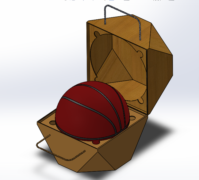

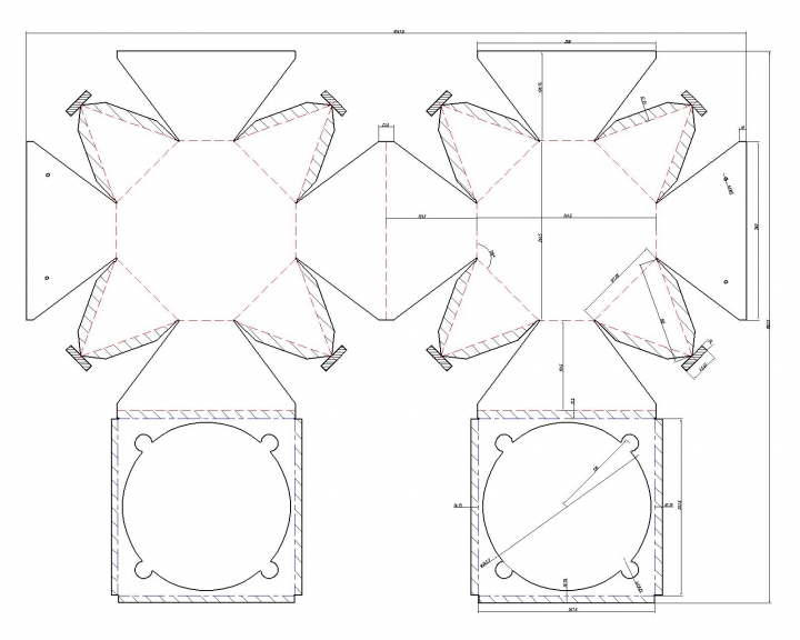

我是个学生,设计一个便携式篮球盒,后来觉的可以改进  不施胶的,但是后来比较懒也没改进,就还是要施胶 的图,
因为没什么实际经验,所以图中应该一定存在错误,请多多指教~
我比较好奇:在标尺寸的时候,感觉和机械工程图不太一样,
但是哪些是必须,哪些次要 可能是我对加工工艺不了解吧,就凭感觉随便标的
三维建模,我用的solidworks大概弄得,所以关于压痕,折合的地方会有问题

作为一个学生,做成这样已经相当不错了。
但是粘合的话,量产很困难。期待你的不施胶的产品图

solidworks用钣金很不好处理尺寸,K值是动态变化的(试纸板厚度和圆角大小),所以直接做工程图还是需要下点功夫研究一下
点评
确实钣金试了不好用,所以三维就简单的一些特征做的,雅图cad当时刚自学还不上手,就autocad画,画二维图的时候在压痕线那算了好久,但是感觉还是会有问题,还是经验和知识不够!还要多多学习!~  发表于 2016-6-17 22:31
