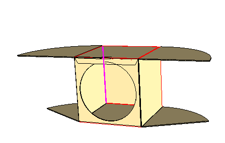

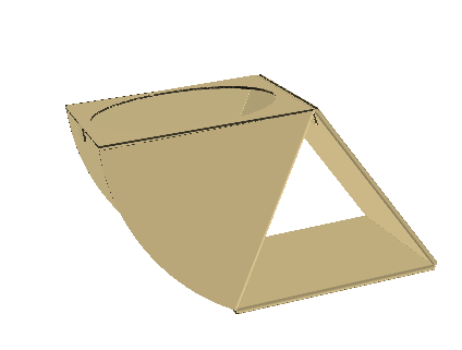

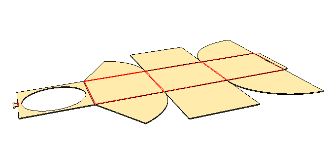

自己做的一些结构,比较喜欢篮球,所以就地取材,做了篮球包装。。麻烦大家给点建议,集思广益,做的更好!come on。。

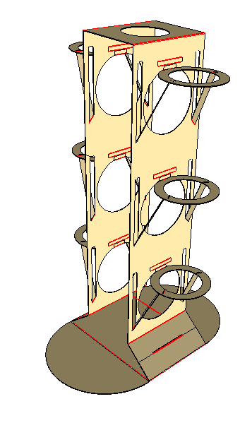

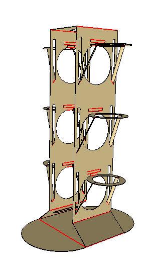

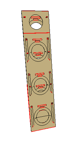

    这个是一个篮球展架,可能没什么创意,不过个人觉得应该可以应用,角度是根据三角形的稳定结构设计的,不知道实际是不是可以应用,还有没有更好的改进创意??求踊跃发言~~

想法是好的。不过篮球是先不充气的,到店了再去充气。你不觉得充满气的篮球太大了吗,做包装要考虑实际情况。

很有创意
但篮球本身和使用环境决定它比包装还要结实,所以一般的物流环境也就不需要包装了

做结构请首先考虑下力学,你觉得支撑力度够不够?

发表于 2015-10-29 16:43:55 | 显示全部楼层
单只的篮球通常在超市里会被买走,但是提拿并不方便,还需体现球的品牌和风格,仅供意见参考,可以改很多款式。

发表于 2015-10-29 16:45:24 | 显示全部楼层
可以做成三角型提来模式,两面可以看到里面的球和球的种类,也便于提拿。
