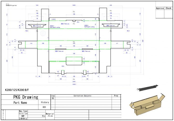

这是一款简单的工业产品设计.请大家多多指点.
简单的结构设计
简单的结构设计

发表于 2016-6-2 08:49:57 | 显示全部楼层
很不错,有源文件,就可以加分了。

发表于 2016-6-12 10:25:05 | 显示全部楼层
这个不错,最后折叠后刚好可以限位

发表于 2016-6-29 20:44:24 | 显示全部楼层
有图纸可以下载下来研究么?

发表于 2016-7-4 18:29:00 | 显示全部楼层
这个图版面做的很标准,强人

发表于 2016-7-5 11:27:21 | 显示全部楼层
这个和工业设计产品有什么关系吗》 ???没弄懂

发表于 2016-7-7 09:44:35 | 显示全部楼层
包装迷,好创意!

发表于 2016-7-11 13:16:55 | 显示全部楼层
好设计,好评

发表于 2016-7-29 08:37:11 | 显示全部楼层
这款结构很有设计思维,值得学习
