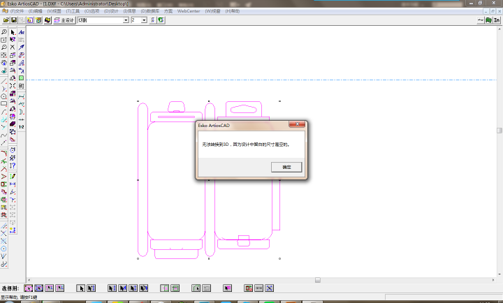

我用AI画好的刀模线框图,导ArtiosCAD里怎么转不了3D 图,求大神指点一二,还有什么方法可以把别的格式导进ArtiosCAD,具体流程制作是怎么来的,请大神们教教

不行,还是不行呢,还是出现这个框

那个是块吧,转线性, 断 线, 点,

图中的线型分别转换成正确的线型,比如cut/crease
在雅图中打开dxf文件时,结构线不会自动转换线型

还有张方法就是在cad李是将折线设置成黄色的,切线设置成红色的,在导出成dxf,放到雅图里后他自动识别切线跟折线的~

取消群组,把刀线和压痕线分好图层!
