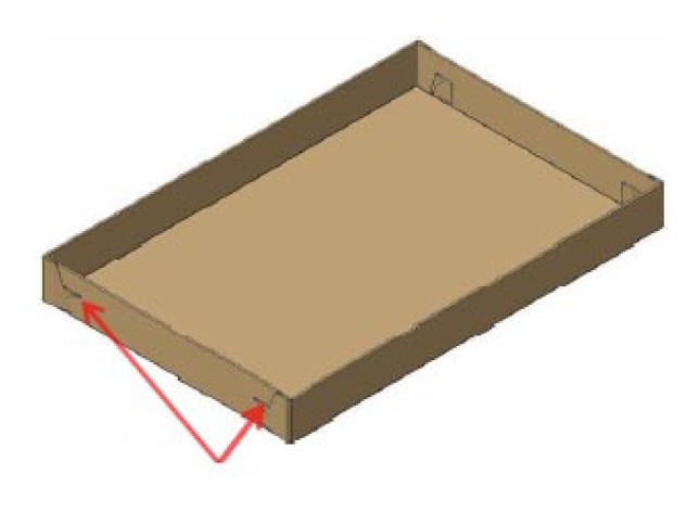

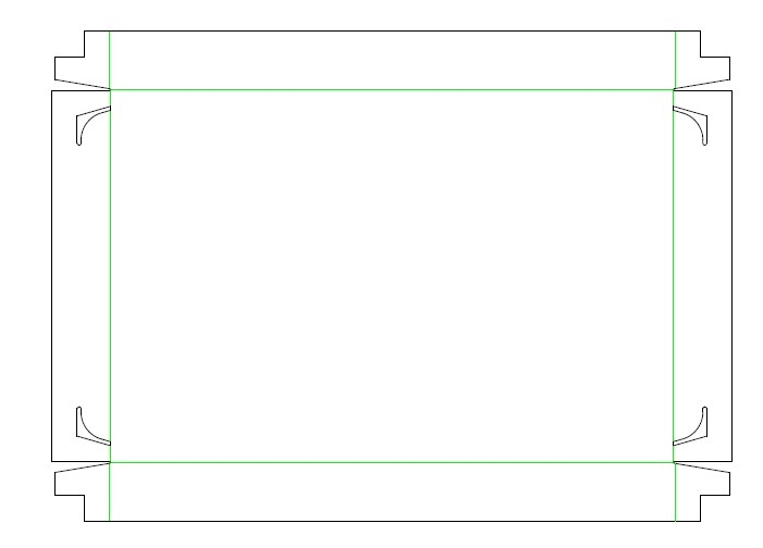

注:目前在出货用的一款纸盖,规格为1200*800*120mm,无需钉合及粘胶,方便成型!

发表于 2016-5-19 15:12:22 | 显示全部楼层
直接粘合 四角然后加齿刀线压下去 那样包装更快,运输也减少体积。

 楼主| 发表于 2016-5-19 16:22:41 | 显示全部楼层
你说的我们也有使用过,比较费人工,存储与运输上也容易损坏。
我上面的是平板出给客户,由客户自己来成型。

发表于 2016-5-20 09:13:10 | 显示全部楼层
我上面的是平板出给客户,由客户自己来成 ...
我要是客户肯定不同意,等于要增加折叠时间,影响包装,提高用工成本了。
补充内容 (2016-5-20 09:13):
除非降价。
发表于 2016-10-31 08:01:21 来自鈦金镶钻至尊版iphoneXS Max | 显示全部楼层
我想问问  自锁结构中那种弧形是怎么计算的啊
