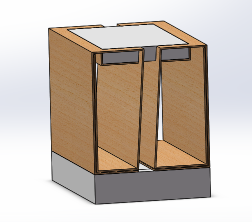

[其他包材结构] 求各位帮忙提供产品设计方案

这个结构让我想到老式电视机,有大背投的那种,你可以参照那个包装结构设计看看

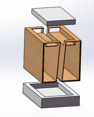

上面盖的泡沫是底下切下来的,不浪费。

楼上的方案有参考价值。如果是我,产品套个袋,上面就放泡沫板,下面个泡沫托就不要了!
不知道你指的是哪个下面,如果是楼主照片的下面,就必须要,因为下面是液晶屏幕。
