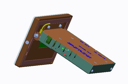

最近公司有一个新的产品要求设计包装,是一款显示器,后面还拖了一个大屁股,请各位帮忙看看有没有什么好的结构能够满足运输需求
产品3维图
产品3维图

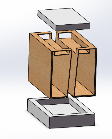

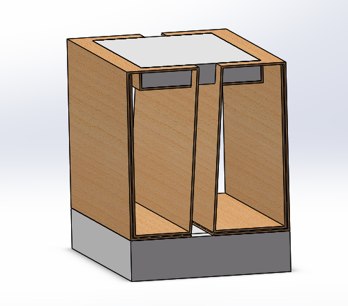

发表于 2016-5-30 16:45:49 | 显示全部楼层
上面盖的泡沫是底下切下来的,不浪费。

图上是产品?7字形的?

发表于 2016-4-25 21:21:33 | 显示全部楼层
产品重量不重吧?显示器后面那个东西不可以拆开包装呀?

发表于 2016-4-26 16:08:43 | 显示全部楼层
亲们 这是导航 怎么拆。。。  最便宜的也要几千块钱
