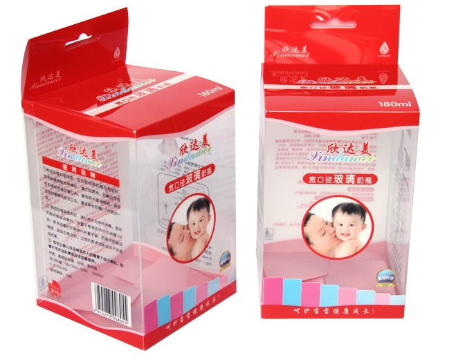

现在产品装入PVC盒子,亮光的PVC,然后装入纸箱运输到客户处,现在投诉PVC盒子表面刮花。
如何避免产品表面刮花。
现在盒子送过来表面有覆膜,产品包装的时候撕去膜然后成型包装产品。 印刷是反面印刷。
各位大神还有什么好的办法解决PVC盒子表面刮花问题。
谢谢!
如图。
补充内容 (2016-4-14 09:43):
现在又投诉 内部瓶子表面和PVC盒子摩擦,产品刮花。
大神有啥好办法呢。除了套袋子,POF。内衬

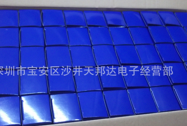

 楼主| 发表于 2016-4-7 11:24:27 | 显示全部楼层
谢谢大家的回复
现在产品大概如下面图装箱。
看到大家回复情况,
1、这样装箱拷贝纸就不好包了。
2、在套PE袋子或者POF那就增加工序和成本
3、防刮花油是怎么样,请具体指导下,谢谢
另外,目前盒子有覆膜,但是结合处的覆膜是皱巴巴的,不撕开的话很不美观。
撕开后,手随便划下就有花了。
想法是,
1、要求供应商覆膜平整,看是否可行。
2、带手套包装、撕膜包装
3、覆膜不能改进直接就这样出货是否可行。
183
375
4120
发表于 2016-4-8 15:27:22 | 显示全部楼层
1、覆膜再漂亮都不行,接口处必须打胶,胶盒厂必须撕开覆膜的地方才能打胶,然后再贴回去,这样就美观
2、防刮花油就在胶片的表面涂上一层类似于UV油的东西,目前很多胶盒厂都可以做到
3、最有效的方法还是套PE胶袋,总体说起来增加的费用,还不如最终因为刮花而报废的胶盒
4、刮花一般不是在生产线刮花的,都是运输途中刮花的
