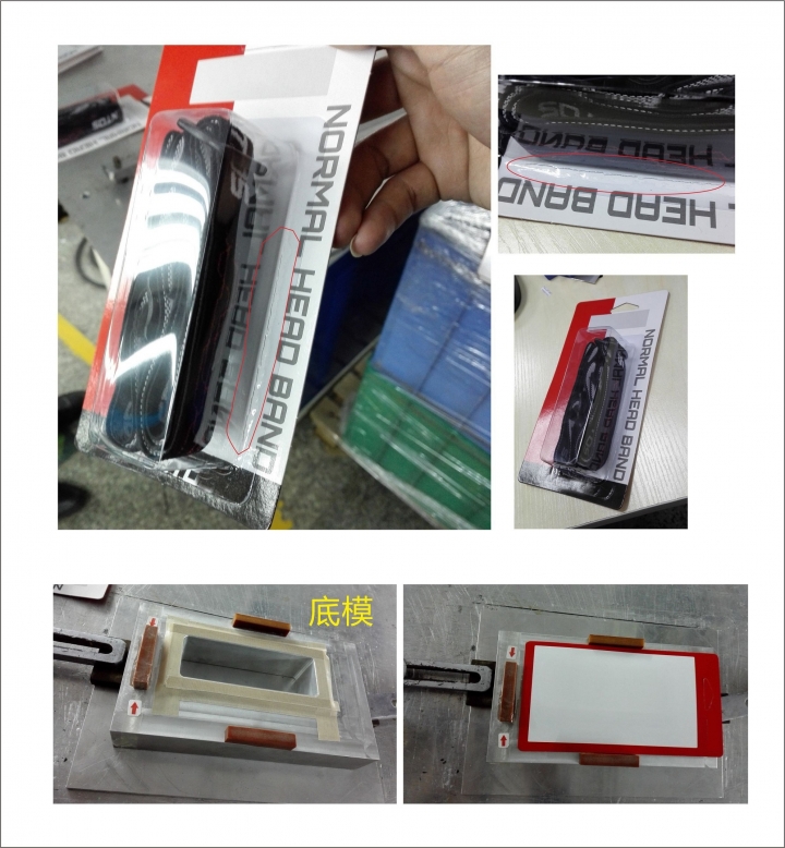

纸卡为300克粉灰对裱,表面过PET吸塑油,吸PET时,吸塑会将纸表面层带起来,是什么原因?如图中,红色框着部分。
觉得是,吸塑变形,将纸层带起来了。

问题提的很好,除了你说的吸塑变形外,我觉得是纸卡的密度可能较差,你可以测下,是否能达到标准~谢谢。

这个问题以我经验,都是纸张问题,吸塑油现在技术很成熟的,造纸厂为了成本根本不会考虑吸塑问题,很多纸印刷没问题但是吸塑不行,尽量在纸上改善,而且这个问题一定要打样测试的。

那个热压模也会有问题的,还有吸塑包装设备设置的参数。个人倾向于热压模具问题,不行就多做几个试试,这个东西不值钱。

250g 白板纸对裱就可以。

纸张涂布层的问题,你们用的是哪个品牌? 我们也有类似产品,没出过这样的问题。

从原纸部分考虑话:需要测试考虑下纸的层间结合力(挂浆层间结合力较小,吸塑力大于层间结合力,会把表面挂浆带起)

热压的温度也是一方面原因

是不是纸卡没有吸塑油,或者吸塑油和用的吸塑不对?
