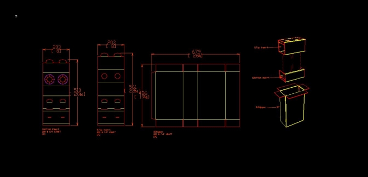

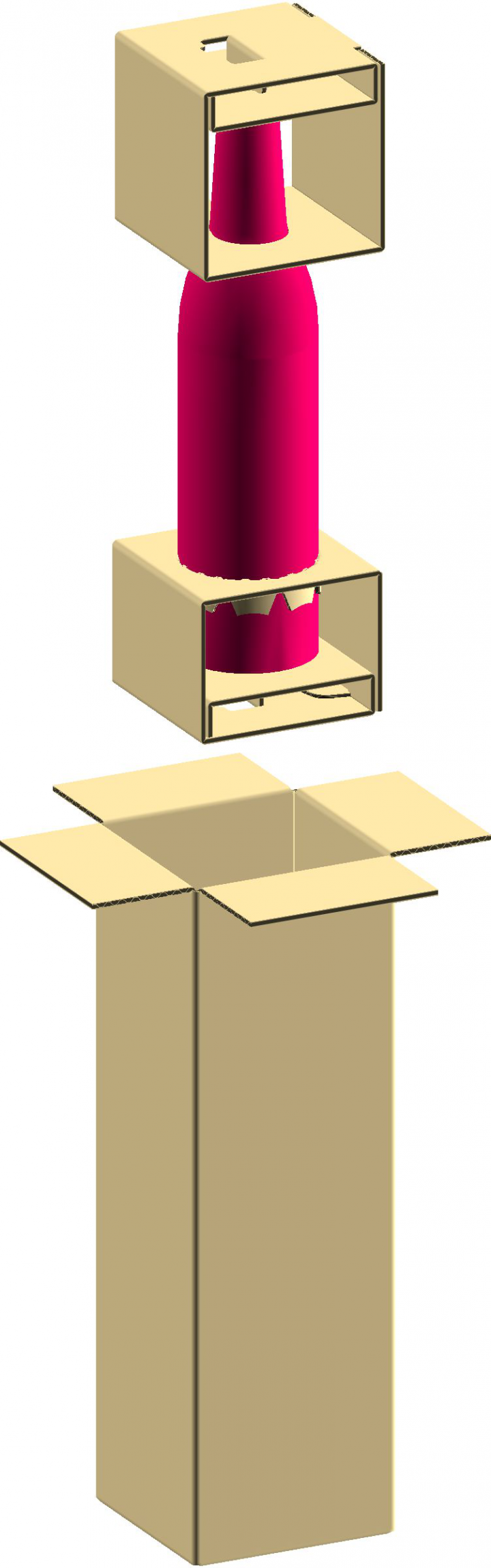

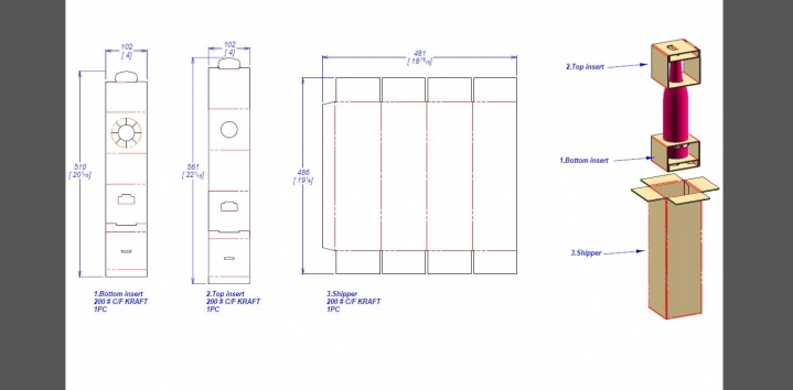

最近设计的红酒缓冲包装结构!单支装和双支装!有需要改进的地方多多指教!

发表于 2016-2-19 18:05:04 | 显示全部楼层
跌落测试能过吗?
 楼主| 发表于 2016-2-19 19:09:44 | 显示全部楼层
绝对没问题!这是我们做的一个项目!

发表于 2016-2-24 10:09:56 | 显示全部楼层
瓦楞内缓冲要是做一点三棱六面的跌落试验,有些危险哎。保护性有些薄弱
 楼主| 发表于 2016-2-24 10:35:52 | 显示全部楼层
我们做的是3A的红酒跌落测试标准,比一点三棱六面要严格的多!而且通过测试!
