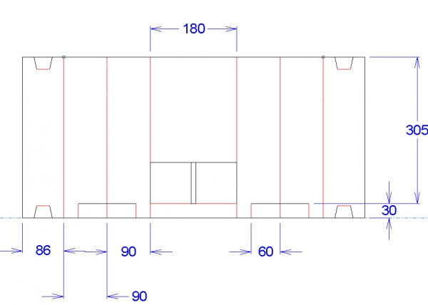

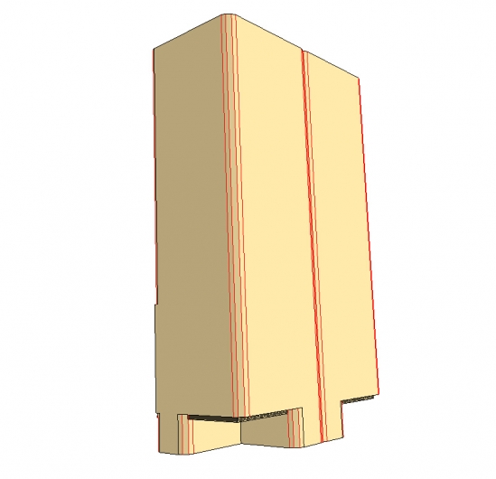

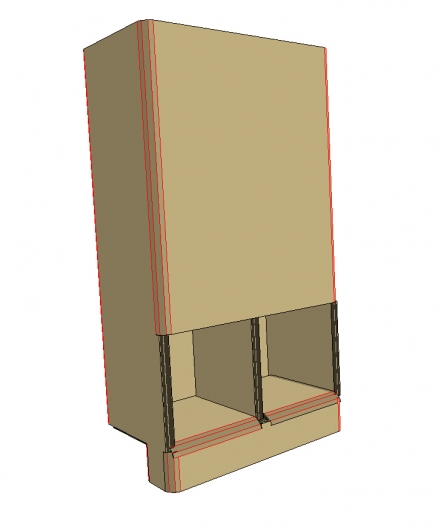

红酒运输包装--内衬设计
WINE INSERT.A3D
48 KB, 阅读权限: 10, 下载次数: 22, 下载积分: 迷币 -2
Wine insert.ARD
144 KB, 阅读权限: 10, 下载次数: 39, 下载积分: 迷币 -2

红酒的瓶子不可以像啤酒瓶子那样设计然后中间不放夹层呢?

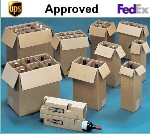

 楼主| 发表于 2014-9-3 18:40:04 | 显示全部楼层
应该可以的吧,在spiritedshipper 网站上看到的结构,这个结构可以推广,1pcs、2pcs、3pcs、4pcs、6pcs、12pcs都可以采用,有兴趣的可以看这个网站 http://www.spiritedshipper.com/shippingsupplies/index.php

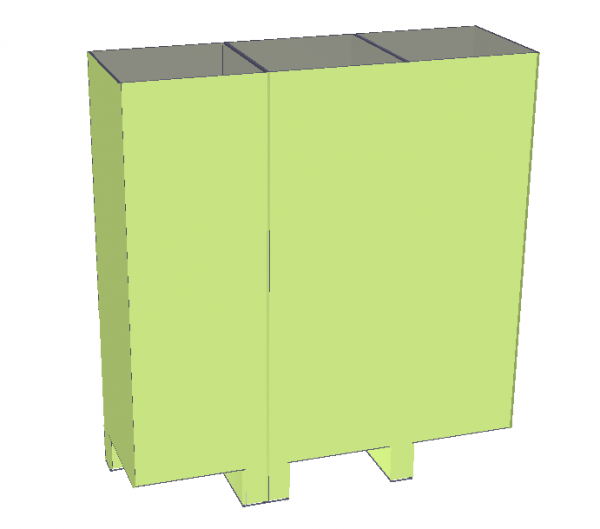

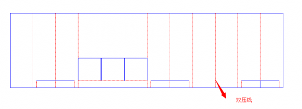

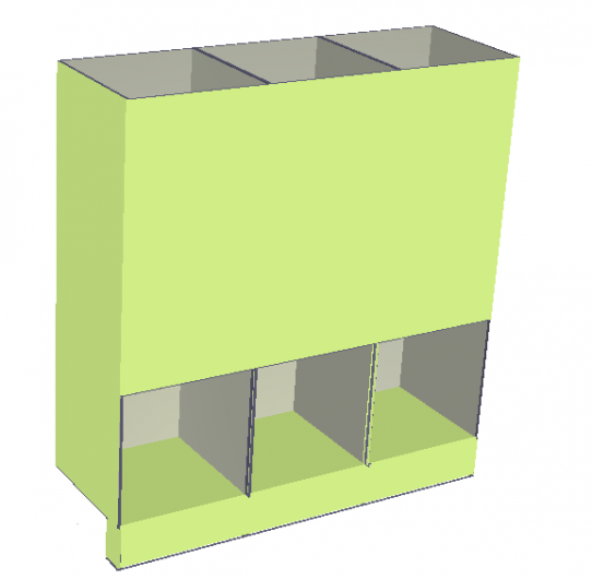

发表于 2014-9-18 14:57:15 | 显示全部楼层
我自己画了个3瓶装的。感觉还可以
3D
参与人数 2共享银 +10 收起 理由
epackmage + 5 举一反三,不错
杭城路人 + 5 赞一个! 画得不错!
