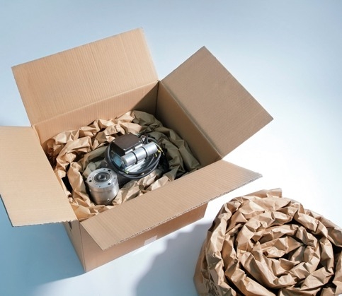

咨询个问题,电商包装中易碎品包装和易碎品混装包装如何解决,种类很多,预计一千种以上

这个主要看你的产品体积有多大。 小的你可以考虑用气柱袋,大件物品就要更加实际的产品来设计了

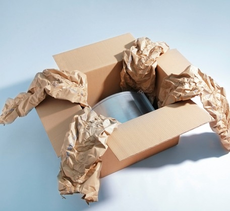

你可以看看storopack这种包装,纸张起皱后包裹产品,灵活简单,保护性也好,如果有兴趣,可以和我联系。我原来公司是他们在国内的代理商。
网站 http://www.storopack.us/en.html

很感谢您的回复,方案值得考虑,就是混装的时候比较复杂一些

这种方案很灵活的,可以折成不同的形状
