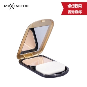

你这个粉饼指的是什么?化妆品粉饼吗?有图最好整个图~

化妆品粉饼,

你检查下粉饼化妆盒内部结构,是不是本身就没有固定好呢

你包装方式要改进。粉饼用气泡袋包裹,气泡袋填充,固定性很差阿。起码粉饼接近尺寸纸盒固定,纸盒里有气泡膜。或者别的EPS或吸塑卡槽嵌进去。包装完要模拟运输振动试验呐

纸卡 ,吸塑 悬空包装,外面在气囊或者气泡包装。
做个测试。

包装是一个问题,要避免盒内间隙造成的二次冲击,
物流运输方式也很重要,如果野蛮搬运,包的再好的包装也起不到作用,搬运人员要注意轻拿轻放
粉饼本身的质量好坏也有影响,如果湿度一般,聚合力差,也容易碎
