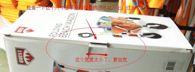

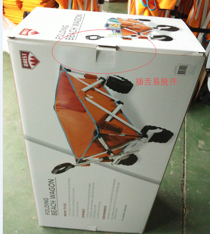

普通的彩盒插口经常出现松口,爆开的情况,工人经常使用透明胶带加固,但这样会影响美观。寻求一种可以牢固的结构,插好彩盒后,不需要胶带固定。同时 万一返工或者客户打开彩盒,也不能出现很难拔出来?有没有这种插舌结 QQ截图20151224142007.png 构?

你这个应该是盒盖这边刀仔尺寸不对,开的太大了。正常情况下是不会出现你这种现在像的。还有看我看你这盒子长度这么长,但这扣位也做的太小了,应该适当加宽。上传两个图你可以参考一下!~

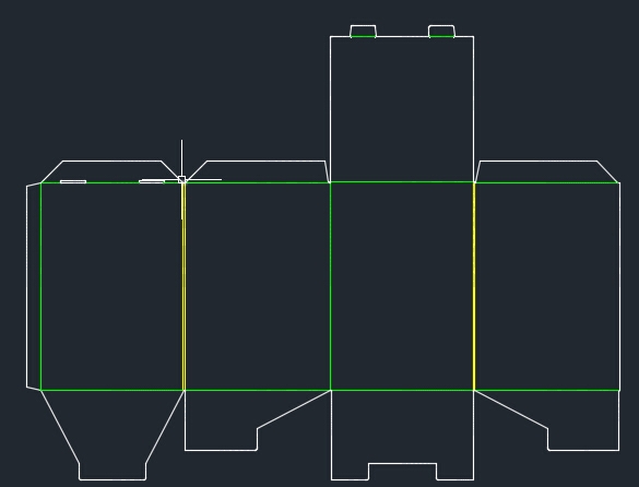

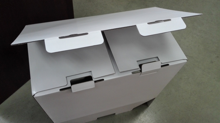

发表于 2015-12-25 08:30:35 | 显示全部楼层
互插,如附件图片,希望能解决你的问题

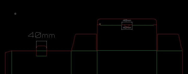

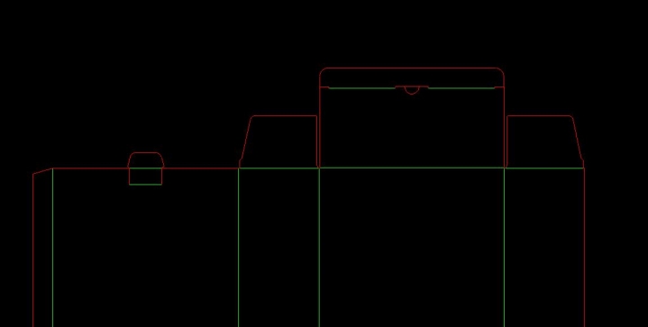

发表于 2015-12-25 08:58:04 | 显示全部楼层
附件是比较常见的结构,效果是比较好的,而且不浪费材料.

发表于 2015-12-25 09:40:27 | 显示全部楼层
如下附件也客户参考。
