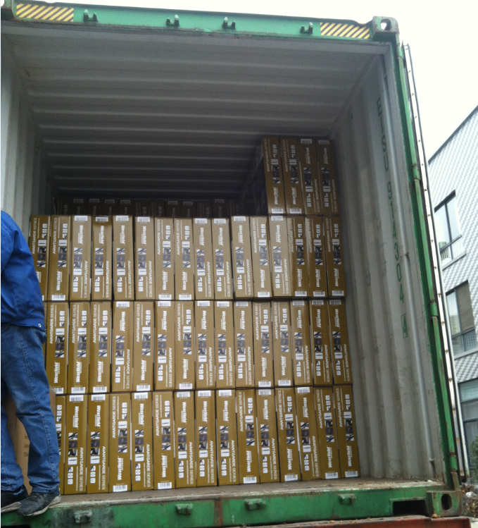

如果你的货物是装在托盘上,然后再叉进集装箱,你可以在货物与集装箱接触的那一面用捆扎带绑几块货物堆码高度的瓦楞纸板(绑紧一点,要不会随意摆动那种程度),然后再用叉车叉进去,这样纸箱就不用与铁皮直接接触了;

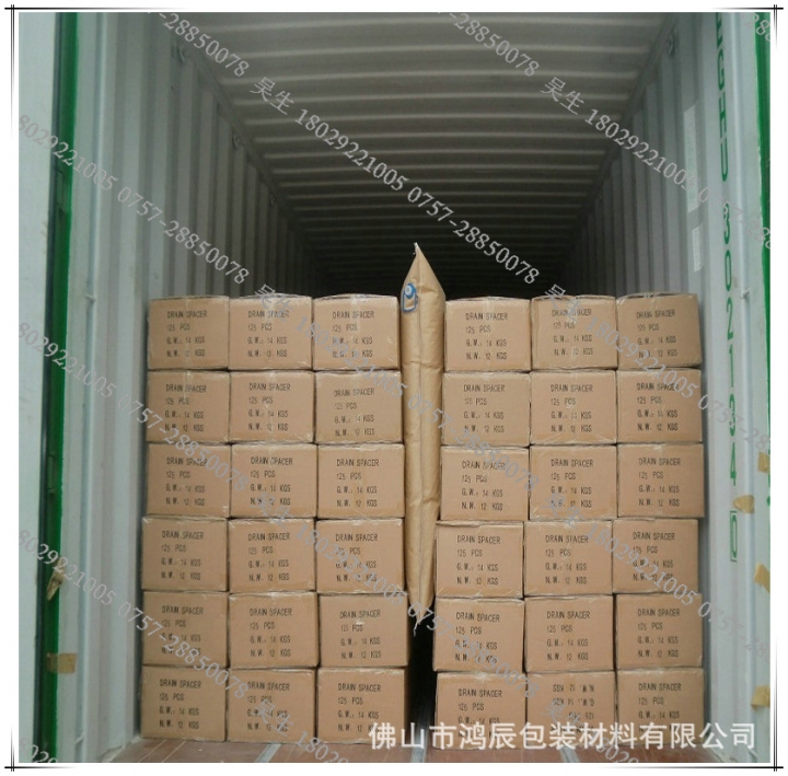

如果你的货是一箱箱搬上去,则先在集装箱内侧面立好瓦楞纸板,再堆码货物,再放充气垫挤紧;
气垫挤紧
气垫挤紧
