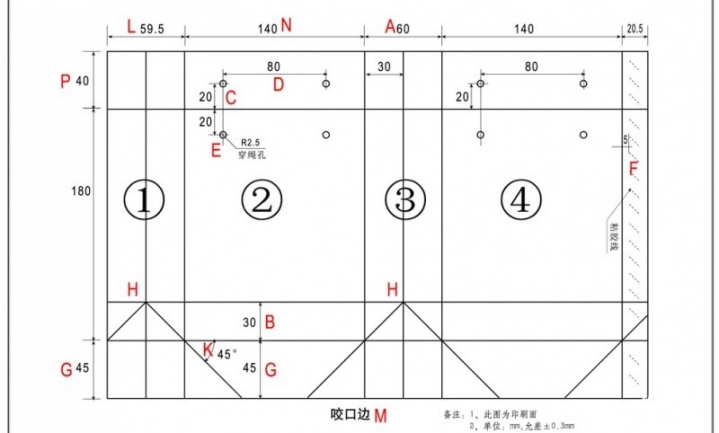

             确定手提袋尺寸后,设计师可以开始画刀版图纸了。在设计文案开始之前要先画好刀版图,先将手提袋的压痕线画出来,确保一次成功,不要每次图纸的调动都要调整内图。
  手提袋刀版图纸可以在CAD软件绘制,也可在AI、FH、CD等软件内绘制。根据设计制作人员的特长而定。绘图顺序是先画大面,再画粘口及其他折痕部位,然后调整细节,最后检查标注尺寸。
  1、①②③④四个面是我们首先要确定尺寸的,一般来讲①面的宽度L比③面的宽度A要小0.5-1mm,是为了粘手提袋后便于内折,同时粘贴面处内缩,可防止边缘靠近折痕而粘贴不紧。
  2、根据③的宽度A,可确定正反面折痕处离下端的距离B,因为K处角度为45°,所以B处距离为A处宽度的一半。
  3、手提袋底部单边纸张的宽度G一半来讲是B处的1.5倍,主要是保证粘胶的牢度,这个距离可根据实际印刷纸张的大小做调整。不影响手提袋外观尺寸。但至少是要大于③处宽度A的一半,否则两边都粘不到一起!当然也要小于A的宽度。
  4、粘口F处的宽度一半是20mm,但要小于A的一半!粘口处有粘胶线,必须要表明。粘口处的出血部位(3-5mm),粘胶线要避开。可根据纸张宽度适当缩小。
  5、手提袋上面折块的高度P一般为30-40mm。至少是要大于穿绳孔边缘距离的5mm以上。
  6、穿绳孔距上端边缘距离一般为20-25mm。没固定限制,打孔是要避开关键图文部分,以免影响外观。两穿绳孔指尖的距离一般为手提袋宽度的2/3。.注意版面上共有8个穿绳孔,以上边缘对称!绘图时上边的四个穿绳孔别忘记了!
  7、绘图时注意侧面及粘胶处的折痕线都要对应画上!否则不好折盒。
  8、注明纸张的克重或厚度,主要是刀版厂好确定刀和线的高度。手提袋一般的纸张为250g-300g卡纸,250g的白卡纸张的厚度一般为0.31mm左右,300g的白卡纸张一般为0.4mm左右。
  9、注明咬口方向,便于刀版咬口与印刷咬口一致。
  10、标注尺寸要标注清楚,箭头要指到位。标注完毕后要仔细核对,至少同一方向的局部长度加起来要等于总体长度。

文章挺好,楼主图片要另传上来,不然不会显示;还要注意排版~已经替你编辑了~

挺好的,折线用其它线型直观些。

你的这个手袋画的有点问题  粘口要放在左边 不要在右边 不然工人不好做  是反手的
