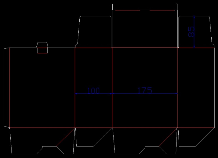

盒子第四面收纸位0.5mm就够了,

minsonwan 发表于 2015-9-23 19:09
一看图片就看到防尘翼过长了,可以缩短些,防尘翼的长度等于1/2(宽+插舌),可以比这个长度长些或短些,但 ...
不能大于盒长的一半
我是好人
38
177
 楼主| 发表于 2015-9-23 20:07:14 | 显示全部楼层
minsonwan 发表于 2015-9-23 19:17
不能大于盒长的一半
感谢你的热情参与。
防尘翼的长度不能大于盒长的一半,这个好理解,因为若大了,两防尘翼会有重叠干涉部分,导致盒子盖子被顶起。但你提到的“防尘翼的长度等于1/2(宽+插舌)”,依据是什么?(是国标吗?特意找了个实物测量了下,它的防尘翼尺寸是宽度一半+10mm(插舌是20mm))

PackLee 发表于 2015-9-23 20:07
感谢你的热情参与。
防尘翼的长度不能大于盒长的一半,这个好理解,因为若大了,两防尘翼会有重叠干涉部 ...
你测量的长度恰好是 1/2X(宽+插舌)

 楼主| 发表于 2015-10-8 09:58:00 | 显示全部楼层
如果盒子是正方体,即长宽相等,这个“1/2X(宽+插舌)”就不适用了。

发表于 2015-10-8 19:28:24 | 显示全部楼层
这个长度不是定死的,1/2X(宽+插舌)可以比这个长度长点或短点,但最终的尺寸不能大于(1/2X长),不然防尘翼会重叠在一起
